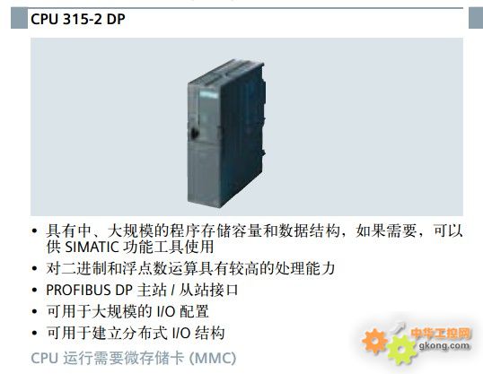

  • ¾ßÓм¯³É¼¼Êõ/Ô˶¯¿ØÖƹ¦ÄÜµÄ SIMATIC CPU
  • ¾ßÓбê×¼ CPU 315-2 DP µÄÈ«²¿¹¦ÄÜ
  • ÄÜÂú×ã±ê×¼»ú´²¡¢ÌØÊâ»ú´²ÒÔ¼°³µ¼äÓ¦ÓõĶàÈÎÎñ×Ô¶¯»¯ÏµÍ³
  • ÀíÏëÓÃÓÚͬ²½Ô˶¯£¬ÀýÈçÓëÐéÄâ/ʵ¼ÊÖ÷É豸µÄñîºÏ¡¢¼õËÙÆ÷ͬ²½¡¢Í¹ÂÖÅÌ»òÓ¡Ë¢µãÐÞÕý
  • ÔÚ¾ßÓм¯ÖÐʽºÍ·Ö²¼Ê½I/OµÄÉú²úÏßÉÏ×÷Ϊ¼¯ÖÐʽ¿ØÖÆÆ÷ʹÓÃ
  • ´øÓм¯³É I/O£¬¿ÉʵÏÖ¸ßËÙ¼¼Êõ¹¦ÄÜ£¨ÀýÈ磬͹ÂÖÇл»¡¢²Î¿¼µã²É¼¯£©
  • PROFIBUS DP (DRIVE) ½Ó¿Ú£¬ÓÃÀ´ÊµÏÖÇý¶¯²¿¼þµÄµÈʱÁ¬½Ó
  • ¿ØÖÆÈÎÎñºÍÔ˶¯¿ØÖÆÈÎÎñʹÓÃÏàͬµÄ S7 Óû§³ÌÐò(ÎÞÐèÆäËü±à³ÌÓïÑÔ¼´¿ÉʵÏÖÔ˶¯¿ØÖÆ)
  • ÐèÒª“S7 ¼¼Êõ”Ñ¡¼þ°ü
CPU ÔËÐÐÐèÒª SIMATIC ΢´æ´¢¿¨(MMC)
