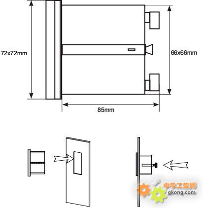

SPC520ÈýÏàµçÄܱíµÄ°²×°
Ç°Ãæ°å³ß´ç£º 72x72 mm
¿ª¿×³ß´ç£º 67x67 mm
½øÉ85mm
¾»ÖØ£º350g
