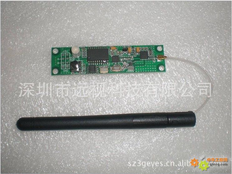

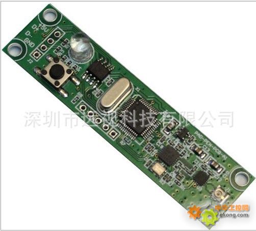

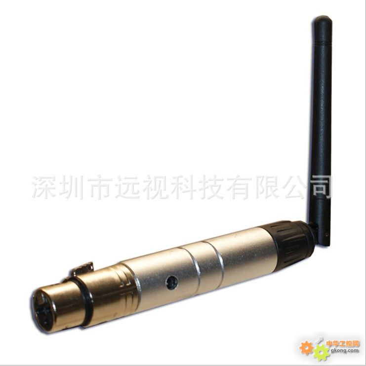

²úÆ·Ãû³Æ£º ÎÞÏÞDMX512ÊÕ·¢Æ÷¿ØÌ¨Êý¾Ý
ÐÍ ºÅ£º LC-512X
Æ· ÅÆ£º 10429
Ó¦ÓÃ
  • Îę̀µÆ¹â¡¢´óÐÍÎÄÒÕÑݳö¡¢ÌåÓý¹ÝµÆ¹â¡¢ÁÙʱÎę̀Ñݳö¡¢³ÇÊеƹâϵͳ¡¢µçÊǪ́¡¢»áÒéÖÐÐÄ¡¢×¨Òµ¾çÔº¡¢Ö÷Ì⹫԰¡¢¸èÎèÌü¡¢¾Æ°ÉºÍСÐÍÎÄÒÕÑݳöµÈ
ÌØµã
- ±ê×¼DMX512Èýо½Ó¿Ú
- ´«ÊäÎÞÑÓ³Ù£¬ÎÞ¶ª°ü
- ÊÕ·¢Ò»Ì壬×Ô¶¯Çл»
- Èý»ùÉ«LEDÏÔʾ¹¤×÷״̬ºÍ²ÎÊý£¬µ¥¼ü²Ù×÷
- 126¸öƵ¶Î×Ô¶¯ÌøÆµ£¬×Ô¶¯Ñ¡ÔñÎÞ¸ÉÈÅÆµ¶Î£¬±£ÕÏͨѶµÄ¿É¿¿ÐÔ
- ¿ÉÉèÖÃ7×éIDÂ룬Óû§¿ÉÔÚÒ»¸öµØ·½Ê¹ÓöÀÁ¢µÄ7×éÎÞÏßÍøÂç¶ø»¥²»¸ÉÈÅ
ÍâÐÎ ÀàÐÍ£º¶ÀÁ¢°²×°
³ß´ç£º120 x 30 x 30 mm £¨´øÌìÏߣ©
ÖØÁ¿£º100 g
ϵͳÐÅÏ¢ CPU£º32λARMÄÚºË
ÎÞÏß²ÎÊý ͨѶ¾àÀ룺600Ã×£¨¿Õ¿õ³¡Ëù£¬ÊÓ»·­EµÄ²»Í¬¶øÓÐËù¸Ä±ä£©
¹¤×÷Ƶ¶Î: 2.400 - 2.4835GHz, ISM, 126¸öƵ¶Î
µ÷ÖÆ·½Ê½: GFSK
×î´ó·¢É书ÂÊ: 23dBm
½ÓÊÕÁéÃô¶È: -94dBm
DMXÐÅºÅ½Ó¿Ú RS485
¹¤×÷»·¾³ ¹¤×÷ζȣº-40~85¡ãC, 5~95%RHʪ¶È
´æ´¢Î¶ȣº-65~150¡ãC, 5~95%RHʪ¶È
µçÔ´ÐèÇó µçÔ´ÊäÈ룺5 VDC, ¡À5%
µçÔ´¹¦ºÄ£º500 mA@5 VDC max.
¿É¿¿ÐÔ ×Ô¶¯ÖØÐÂÆô¶¯¶¨Ê±Æ÷£ºÄÚ½¨WDT
±£ÐÞ ±£ÐÞÆÚ£º5Äê
