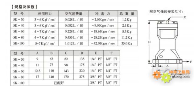

SKϵÁÐ¿ÕÆø´¸¿ÉÓÐЧµØ·ÀÖ¹·ÛÌåÔڹܷ¡¢Á϶·¡¢ÁϲÖÊäËÍÖвúÉúµÄÕ³¸½ºÍ¶ÂÈû¡¢¼ÜÇÅ£¬¶ø¶ÔÉ豸µÄÆ÷±Ú¾ù²»²úÉúËðÉ˺ͱäÐΡ£Éè¼Æ¶ÀÌØµÄ´ÅÐÔ»îÈû£¬Ê¹Æø´¸¾ßÓиü´óµÄ³å»÷Á¦£¬¶øÇû÷²¿Î»²ÉÓÃÁËÐÂÐ͸ßÇ¿¶È¿¹Ä¥Ëð²ÄÁÏ ¡ª ¡ª³¬¸ß·Ö×ÓÁ¿¾ÛÒÒÏ©¡¢Íâ¿ÇΪÓÅÖÊÖýÔìÂÁºÏ½ð£¬¿ØÖÆÏä¿Éµ÷½ÚÇû÷¼ä¸ôʱ¼äºÍÇû÷ʱ¼ä¡£±¾²úÆ·Ö÷ÒªÌØÕ÷ÓУº´ÅÁ¦³å»÷´ó¡¢Âä·ÛЧ¹ûºÃ£»ºÄÆøÁ¿ÉÙ£¬ÔËÐгɱ¾µÍ£¬½ÚÄÜЧ¹ûºÃ£»½á¹¹¼òµ¥¡¢²ðж·½±ã£»Íâ¹ÛÉè¼ÆÐÂÓ±¡¢±ðÖ£¬»îÈûÄͳå»÷£¬ÇÒÄÜ·À±¬£¬¹ã·ºÊÊÓÃÓÚũҩ¡¢Ò½Ò©¡¢Í¿ÁÏ¡¢È¾ÁÏ¡¢ÑÕÁÏ¡¢Ê³Æ·¡¢µç×Ó¡¢½¨²Ä¡¢¿ó²ú¡¢¸ÉÔï¡¢²Ö´¢µÈÐÐÒµ£¬ÊÇ·ÛÌå¼Ó¹¤Éú²úÏßÓÐÁ¦µÄÆÆ¹°ÖúÁ÷×°Öá£
¹¤×÷Ô­Àí£º
ÔÚ¿ÕÆø´¸Ã»Í¨Ñ¹Ëõ¿ÕÆøµÄ״̬Ï£¬´ÅÐÔ»îÈû½èÖúÇ¿´ÅÁ¦£¬½ô½ôµØÎüÔÚ»ù°åÉÏ£¬µ±¶þλÈýͨµç´Å·§Í¨µçʱ£¬Ñ¹Ëõ¿ÕÆø£¨´óÓÚ3£Ëg/cm2£©Á÷Èë¿ÕÆø´¸ÄÚ£¬µ±Ñ¹Á¦´óÓÚ´ÅÁ¦Ê±£¬»îÈû¸ßËÙײ»÷̨×ù£¬Æä³å»÷Á¦´«µÝ¸ø²Ö±Ú£¬»òÖ±½ÓÇû÷²Ö±Ú£¬²úÉúÕñ¶¯£¬´ïµ½ÕñÂä·ÛÌåµÄÄ¿µÄ£¬µ±¶þλÈýͨµç´Å·§¶Ïµçʱ£¬Ñ¹Ëõ¿ÕÆøÍ¨¹ýµç´Å·§Åųö£¬ÓÚÊÇ»îÈû½èÖúµ¯»ÉµÄµ¯Á¦·µ»Ø£¬¿¿½ü»ù°åʱ£¬´ÅÁ¦Ê¹»îÈûÓë»ù°åÓÖ½ô½ôÎüÔÚÒ»Æð£¬»Ø¸´µ½³õʼ״̬¡£ÕâÑù£¬Ò»¸ö³å»÷Ðг̾ÍÍê³É¡£Í¨¹ýµ÷½ÚµçÆø¿ØÖÆÏäÀïµÄʱ¼ä¼ÌµçÆ÷£¬¿ÉÒÔ¼õÉÙ»ò¼Ó´óÇû÷¼ä¸ôʱ¼äºÍÇû÷ʱ¼ä¡£
×¢ÒâÊÂÏ
1
¡¢ÆøÔ´Ò»¶¨Òª¸É¾»£¬ÒòΪÎÛȾµÄ¿ÕÆø»á¼ÓËÙ»îÈûÃÜ·âµÄÄ¥Ëð£¬Ôì³ÉÃÜ·âʧЧ£¬Í¬Ê±¶Ô¶þλÈýͨµç´Å»»Ïò·§µÄÊÙÃüÒ²»áÓнϴóÓ°Ïì¡£
2¡¢¿ÕÆø´¸Ì¨×ùÓë²Ö±ÚÒªº¸ÀΣ¬Æø´¸Óę̈×ùµÄÁª½ÓÒª½ô¹Ì£¬·ñÔò¾­Ò»¶Îʱ¼äµÄÇû÷ºó£¬»áÓÐËɶ¯ÒÔÖÂÍÑÂ䣬Ðè¾­³£¼ì²éÆø´¸µÄ°²×°ÊÇ·ñÀι̡£
3¡¢Ê±¼ä¼ÌµçÆ÷µÄµ÷Õû£¬ÓÉÓÚÆø´¸µÄÐͺ𢰲װÌõ¼þ²»Í¬¶øÓÐËù²»Í¬¡£
