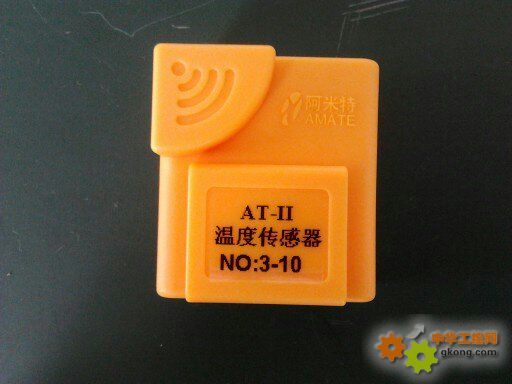

ÐÍ ºÅ£º AT-II-F1
·ÖÉ¢Ê½ÌØµã£º
1¡¢  ²ÉÓ÷ֲ¼·Ö×é°²×°£¬Ã¿¸ö½ÓÊÕÒÇ×î¶à¿É½ÓÊÕ12¸öÎÞÏßζȴ«¸ÐÆ÷Êý¾Ý£¬Êʺ϶̾àÊý¾Ý½ÓÊÕ¡£
2¡¢  µ¥×é³É±¾µÍÁ®£¬ÊʺÏÉÙÁ¿°²×°ÎÞÏß´«¸ÐÆ÷µÄ³¡Ëù¡£
3¡¢  ÿ×é½ÓÊÕÒÇÖ±½Ó×°ÔÚ±»²âÉ豸Íâ±íÃæ£¬Òº¾§ÏÔʾÿ¸öζÈÊý¾Ý£¬Ö±¹Û·½±ã¡£
4¡¢  ÿ×é½ÓÊÕÒÇ¿ÉÒÔ485×ÜÏß·½Ê½ÏàÁ¬£¬½«Êý¾Ý´«ÖÁ¼ÆËã»ú¡£Ò²¿ÉÒÔ½ÓÊÕÒÇÄÚÖõÄÊý¾Ýת·¢Ä£¿é½«Êý¾Ý´«ÖÁÊý¾Ý´¦ÀíÆ÷£¬ÓÉÊý¾Ý´¦ÀíÆ÷Á¬½ÓÖÁ¼ÆËã»ú¡£
5¡¢  Ìå»ýСÇÉ£¬¸ü·½±ã°²×°Óڷdz£ÏÁСµÄ¿Õ¼ä¡£
6¡¢  ÿ×éÖ®¼ä²»ÄÜ»¥»»¡£Ã¿×é¿É×ÔÓÉÉèÖñ¾×éµÄ¸÷Ïî²ÎÊý¡£
7¡¢  ÿ×é½ÓÊÕÒÇÊý¾Ý¿ÉÒÔ·½±ã½ÓÈëͬ×éÆäËûÒDZíÄÚ¡£

ƵÂÊ·¶Î§
433~434MHZ£¨ÃâÉêÇ룩
´«Êä¾àÀë
20m¡«50m
·¢ÉäµçÁ÷
20mA(·åÖµ)
Õû»ú˯ÃßµçÁ÷
<4¦ÌA
¹¤×÷µçѹ
2.7¡«3.6V
×î´ó·¢É书ÂÊ
1mW
²âÁ¿Î¶È
-55¡æ¡«+125¡æ
²âÁ¿¾«¶È
¡À0.1¡æ
±¨¾¯Î¶ÈÉ趨
¿ÉÓÉÔ¶³ÌÈí¼þ¶Ô´«¸ÐÆ÷É趨£¬ÈÎÒâµ÷½Ú
²âÁ¿Ê±¼ä¼ä¸ô
¿ÉÓÉÔ¶³ÌÈí¼þµ÷½Úʱ¼ä¼ä¸ô£¬5·ÖÖÓµ½4Сʱ¿Éµ÷£¬ÔÚ²âÁ¿Ê±¼ä¼ä¸ôÄÚζȳ¬¹ýãÐÖµ¿ÉÖ÷¶¯Æô¶¯·¢ÉäÉÏ´«
ÍâÐγߴç
34mm*30mm*25mm
