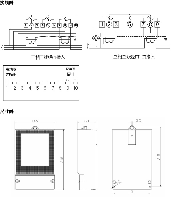

ÐÍ ºÅ£º DDS3366£­I
¼ò½é
DDS3366£­IϵÁÐÈýÏàµçÄܱí²ÉÓôó¹æÄ£¼¯³Éµç·ÓÃSMTÏȽøÖÆÔ칤ÒÕ£¬²¢Ñ¡Óùú¼ÊÆ·ÅÆµÄ³¤ÊÙÃüÔªÆ÷¼þ£¬°´ÕÕGB/T17215-2002ºÍGB/T18460.3-2001±ê×¼Éú²ú£¬Í¨ÐŹæÔ¼·ûºÏDL/T645-1997¡¶¶à¹¦ÄܵçÄܱíͨÐŹæÔ¼¡·µçÁ¦ÐÐÒµ±ê×¼¡£±ê×¼RS£­485½Ó¿Ú£¬ÓÃÓڸı䴫ͳµÄ³­±í·½Ê½£¬Í¨¹ýRS£­485×éÍø£¬·½±ã¡¢×¼È·µØ³­ÊÕµç±íµçÁ¿¡£²úÆ·½á¹¹¼á¹Ì¡¢ÐÔÄÜÓÅÁ¼¡¢¿É¿¿ÐԸߡ¢Ãâµ÷У¡¢¹ýÔØÄÜÁ¦¸ß¡£
±¾²úÆ·ÊÊÓÃÓڵײã²ÉÓÃRS£­485×éÍø·½Ê½µÄ¼¯³­¼¯¿ØÓõç¹ÜÀíϵͳ£¬±ãÓÚ¹©µç²¿ÃŵÄ×Ô¶¯»¯¹ÜÀí¡£
¹¦ÄÜÌØµã
¸ß¿É¿¿¡¢µÍ¹¦ºÄ¡¢³¤ÊÙÃü¡¢¿íÁ¿³Ì¡¢¸ß¾«¶È
¿¹¸ßѹ¹¥»÷ºÍ¾²µç¹¥»÷
·´ÏòÓÃµç¼ÆÈëÕýÏòÓÃµç¼ÆÁ¿
¹¤¼þµçѹ·¶Î§¿í
ÈÝ´íÉè¼Æ
¸ßθßλ·¾³±£Ö¤¼ÆÁ¿¾«¶È
LCDÏÔʾ¡¢6λÕûÊý¡¢1λСÊý
¾ßÓкìÍâÓëRS485ͨѶ¹¦ÄÜ
ÔÂÄ©×Ô¶¯¶³½áµçÁ¿¡¢×î¶à¿É±£´æ12¸öÔµçÁ¿
¹âµç¸ôÀëÂö³åÊä³ö£¬LEDÂö³å¹¤×÷ָʾ
Í£µç³­±í
Ö÷Òª¼¼ÊõÖ¸±êºÍ²ÎÊý
µçѹÏß·¹¦ºÄ£º<<2W¡¢10VA
¹¤×÷µçѹ·¶Î§£º154VAC~265VAC
¹æ¶¨Î¶ȷ¶Î§£º£­25¡æ~+55¡æ
¾«¶ÈµÈ¼¶£º1.0¼¶¡¢2.0¼¶
Ïà¶Ôʪ¶È£ºµÍÓÚ85%£¨¼«ÏÞʪ¶È£ºµÍÓÚ95%£©
Æô¶¯µçÁ÷£º0.4%IB£¨1¼¶£©£¬0.4%IB£¨2¼¶£©
¹Ø¼üÆ÷¼þ
¼ÆÁ¿Ð¾Æ¬£ºADE7755¡¢ADE7751
ÃúÅÆ£º·ÀÍÊÉ«ÂÁÃúÅÆ
µç½âµçÈÝ£ºÈÕ±¾ºì±¦Ê¯£¨YXF£©µçÈÝ
ÏÔʾÆ÷¼þ£º¿íʪ¶ÈLCD»ò¿íζȡ¢¿íÊÓ½ÇSTNÒº¾§
¹æ¸ñÐͺÅ
DDS3366£­I£ºÈýÏàÈýÏßÓй¦¼ÆÁ¿ÐÍ
»ù±¾µçÁ÷£¨×î´óµçÁ÷£©£º1.5£¨6£©A¡¢2.5£¨10£©A¡¢5£¨40£©A¡¢10£¨60£©A¡¢20£¨80£©A
²Î±Èµçѹ£º3X100V£¬3X380V
