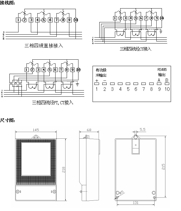

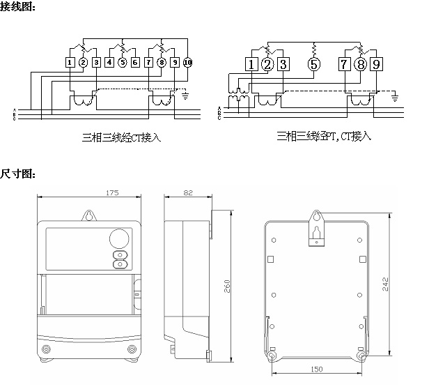

¼ò½é
DSS£¨X£©3366Óй¦ÎÞ¹¦×éºÏµçÄܱí²ÉÓÃÈýÏàרÓüÆÁ¿Ð¾Æ¬¼°SMTÏȽøÖÆÔ칤ÒÕ£¬²¢Ñ¡Óùú¼ÊÆ·ÅÆµÄ³¤ÊÙÃüÔªÆ÷¼þ£¬°´ÕÕGB/T17215-2002ºÍGB/T18460.3-2001±ê×¼Éú²ú £¬Í¨ÐÅ·ûºÏDL/T645-1997¡¶¶à¹¦ÄܵçÄܱíͨÐŹæÔ¼¡·µçÁ¦ÐÐÒµ±ê×¼¡£²úÂÀ½á¹¹¼á¹Ì¡¢ÐÔÄÜÓÅÁ¼¡¢¿É¿¿ÐԸߡ¢Ãâ¸ßУ¡¢¹ýÔØÄÜÁ¦¸ß¡£
±¾²úÆ·ÊÊÓÃÓÚÓÃÓÚÖÐС¶¯Á¦Óû§¡¢ÉÌÒµÓû§¡¢¾ÓÃñÓû§µÈ¶øÒª³¤ÊÙÃü¡¢Ãâά»¤ÔËÐÐÒªÇóµÄÈýÏàÓй¦¼°ÎÞ¹¦ÓõçµÄµçÄܼÆÁ¿¡£
¹¦ÄÜÌØµã
È«µç×ÓʽÉè¼Æ£¬ÄÚÖÃרÓüÆÁ¿Ð¾Æ¬£¬¾ßÓо«¶È¸ß£¬ÁéÃô¶È¸ß¡¢Âß¼­·ÀDZ¡¢¿É¿¿ÐԸߡ¢¿í¸ººÉµÈÌØµã
¿¹¸ßѹ¹¥»÷ºÍ¾²µç¹¥»÷
·´ÏòÓÃµç¼ÆÈëÕýÏòÓÃµç¼ÆÁ¿
¹¤¼þµçѹ·¶Î§¿í
ÈÝ´íÉè¼Æ
¸ßθßλ·¾³±£Ö¤¼ÆÁ¿¾«¶È
LCDË«ÅÅÏÔʾ£ºÉÏÅÅ£º6+2£¬ÏÔʾ×ÜÓ馵çÁ¿¡£Ö±ÅÅ£º6+2£¬ÏÔʾ×ÜÎÞ¹¦µçÁ¿¡£
¾ßÓкìÍâÓëRS485ͨѶ¹¦ÄÜ
ÔÂÄ©×Ô¶¯¶³½áµçÁ¿¡¢×î¶à¿É±£´æ12¸öÔµçÁ¿
¹âµç¸ôÀëÂö³åÊä³ö£¬LEDÂö³å¹¤×÷ָʾ
Í£µç³­±í
Ö÷Òª¼¼ÊõÖ¸±êºÍ²ÎÊý
µçѹÏß·¹¦ºÄ£º<<2W¡¢10VA
¹¤×÷µçѹ·¶Î§£º154VAC~265VAC
¹æ¶¨Î¶ȷ¶Î§£º£­25¡æ~+55¡æ
¾«¶ÈµÈ¼¶£º1.0¼¶¡¢2.0¼¶
Ïà¶Ôʪ¶È£ºµÍÓÚ85%£¨¼«ÏÞʪ¶È£ºµÍÓÚ95%£©
Æô¶¯µçÁ÷£º0.4%IB£¨1¼¶£©£¬0.4%IB£¨2¼¶£©
¹Ø¼üÆ÷¼þ
¼ÆÁ¿Ð¾Æ¬£ºATT7026
ÃúÅÆ£º·ÀÍÊÉ«ÂÁÃúÅÆ
µç½âµçÈÝ£ºÈÕ±¾ºì±¦Ê¯£¨YXF£©µçÈÝ
ÏÔʾÆ÷¼þ£º¿íʪ¶ÈLCD»ò¿íζȡ¢¿íÊÓ½ÇSTNÒº¾§
¹æ¸ñÐͺÅ
DDS3366£­I£ºÈýÏàÈýÏßÓй¦¼ÆÁ¿ÐÍ
»ù±¾µçÁ÷£¨×î´óµçÁ÷£©£º1.5£¨6£©A¡¢2.5£¨10£©A¡¢5£¨40£©A¡¢10£¨60£©A¡¢20£¨80£©A
²Î±Èµçѹ£º3X100V£¬3X380V
¹«Ë¾Ãû³Æ£º °ÙÈð˳£¨±±¾©£©µçÆøÓÐÏÞ¹«Ë¾
µç »°£º 010 80480064 / ÎâÊ÷ÏÍ
ÊÖ»ú£º 13811807437
µØ Ö·£º ±±¾©ÊÐÃÜÔÆ¾­¼Ã¿ª·¢Çø
ÓÊ ±à£º 101500
Ö÷ Ò³£º http://www.bjbrs.com
