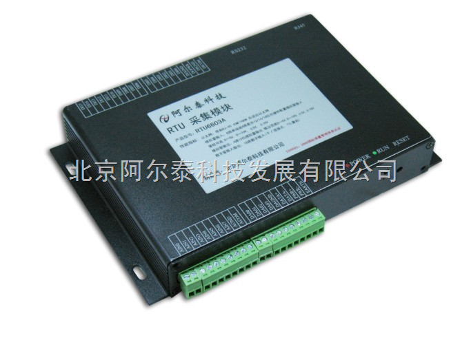

ARM9ºËÐĵÄAT91SAM9261´¦ÀíÆ÷£¬ÓµÓÐ4M Flash¡¢64M SDRAM¡¢16MbitµÄÊý¾Ý´æ´¢Æ÷¡¢¿ÉÅäÖõĿª¹ØÁ¿ÊäÈë/Êä³ö¡¢Ä£ÄâÁ¿ÊäÈ롢ģÄâÁ¿Êä³ö£¬×ÜÏßÓÐRS-232¡¢RS-485ºÍ10/100M×ÔÊÊÓ¦ÒÔÌ«Íø£¬²¢´øÓÐÏàÓ¦µÄ×ÜÏß½Ó¿Ú¡£
¡ñ ¸ßÐÔÄܵÄ32λRISC´¦ÀíÆ÷(ARM9TDMIºË)
¡ñ Ö÷Ƶ¸ß´ï200M (Íⲿ¾§ÕñΪ18.432MHz)
¡ñ 4 MbytesÊý¾ÝFlash
¡ñ 64 Mbytes SDRAM
¡ñ Ä£ÄâÁ¿¸ôÀëÊäÈ룺8·µ¥¶Ë»ò4·²î·Ö12/14/16λ¿ÉÓ²¼þÅäÖÃÄ£ÄâÁ¿ÊäÈ룬Á¿³ÌÈí¼þ¿ÉÑ¡£º¡À10V¡¢¡À5V¡¢0V¡«10V¡¢0V¡«5V£¬Ò²¿ÉÓ²¼þÅäÖÃΪ0¡«20mA/4¡«20mAµçÁ÷ģʽ
¡ñ Ä£ÄâÁ¿¸ôÀëÊä³ö£º4·12λģÄâÁ¿Êä³ö£¬Êä³ö·¶Î§£º0V¡«5V¡¢0V¡«10V¡¢¡À5V¡¢¡À10V
¡ñ 16·Êý×ÖÁ¿ÊäÈë(¸É½Óµã/ʪ½Óµã¡¢TTL¼æÈÝ)/Êä³ö(¼¯µç¼«¿ªÂ·)£¬¿Éÿ8·Ӳ¼þÅäÖÃ(¸ôÀë)£¬·ÖΪAÐÍ(ĬÈÏ)¡¢BÐÍ¡¢CÐÍ
¡ñ µÍ¹¦ºÄµÄ¾«È·RTCʵʱʱÖÓ(0.48uA@3V(µäÐÍÖµ)¡¢¿ÉÈÎÒâµ÷¸ß»òµ÷µÍ¼ÆÊ±¾«¶È)
¡ñ ´øÓÐRJ-45µÄ10/100M base-T ÒÔÌ«Íø½Ó¿Ú
¡ñ 1¸ö5ÏßÖÆRS-232´®¿Ú
¡ñ 1¸öRS-485µÄͨѶ½Ó¿Ú(¸ôÀë)
¡ñ ЧÂʸߴï90%µÄDCת»»Æ÷(1A @12V)
¡ñ ָʾµÆ£ºµçԴָʾµÆ¡¢³ÌÐòÔËÐÐ״̬µÆ
¡ñ µçÔ´£º9V¡«30VDC
¡ñ ¹¤×÷ζȣº-40¡æ¡«+85¡æ
Èí¼þÖ§³Ö£º
VC ¡¢VB¡¢C++Builder¡¢Delphi¡¢Labview ¡¢LabWindows/CVI¡¢×é̬Èí¼þµÈÓïÑÔµÄÆ½Ì¨Çý¶¯
