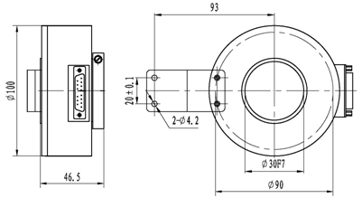

²úÆ·Ãû³Æ£º szn45-1024rf-30j
ÐÍ ºÅ£º
¿ÕÐÄÖá±àÂëÆ÷
Óà ;£º¹¤Òµ×Ô¶¯»¯¡¢µçÌÝËÙ¶È¿ØÖÆ
ÌØ µã£ºÐÔÄܿɿ¿
¡ö °²×°³ß´ç
¡ö µçÆø²ÎÊý¼°»·¾³²ÎÊý ¡ö »úе²ÎÊý
Êä³öÐÎʽ
µçѹ£¬¿ªÂ·£¬»¥²¹£¬Çý¶¯Æ÷
µçÔ´µçѹ
µç ѹ
10~30V
¿ª ·
»¥ ²¹
10~30V,15V
Çý¶¯Æ÷
5&8V
ÏûºÄµçÁ÷
¡Ü200mA
ÏìӦƵÂÊ
¡Ü200kHz
·Ö±æÂÊ
100~2500 p/r
ÉÏÉý/ϽµÊ±¼ä
¡Ü1¦Ìs
¹¤×÷ζÈ
-10~+70¡æ
´¢´æÎ¶È
-20~+80¡æ
×î´óתËÙ
5000r/min
¸º ºÉ
Öá Ïò
10N
¾¶ Ïò
10N
Æô¶¯Á¦¾Ø
5¡Á103N.m
·À»¤µÈ¼¶
IP54
¿¹³å»÷
980m/s2
¿¹Õð¶¯
50m/s2 50Hz
ÖØ Á¿
0.55Kg
¡ö Ë÷ Òý
Êä³ö²¨ÐÎ
²¨ÐβÎÊý
¡ö ²¨Ðαȣº
X1+X2=0.5T¡À0.1T
X2+X3=0.5T¡À0.1T
Xn¡Ý0.125T£¨n=1,2,3,4£©
Z=1T¡À0.5T
¡ö Êä³öÏàλ¶¶¶¯£º¡Ü10%
¡ö ÖÜÆÚ£ºR1=30O¡À0.9O
¡ö Ïàλ²î
Yn¡Ý0.125T (n=1,2,3,4¡­)
ABÁ½ÏàÐźÅÓëU V WÐźżäµÄ
Ïàλ²î²»×ö¹æ¶¨¡£
Êä³öµç·
ÅäÌ×µçÀÂ&½ÓÏß±í
S
Z
N
30
1024
R
F
64
30
J
Y
S:´«¸ÐÆ÷
±àÂëÆ÷ÀàÐÍ:
Z:ÔöÁ¿Ê½
½á¹¹:
N:¿ÕÐÄÖá
¿×³ß´ç:
20:¦µ20
62:¦µ62
·Ö±æÂÊ:
100~2500P/R
ÐźÅÐÎʽ:
R:A¡¢B
E:A¡¢B
A-¡¢B-
Êä³öÐÎʽ:
V C
F M
I L
H P
CÂë:
1024
64
µçÔ´µçѹ:
5:DC5V
8:DC8V
15:DC15V
30DC30V
³öÏßÐÎʽ: J:²å×ù²à³ö
G:µçÀ²à³ö
ÃÜ·â:
Y:ÓÐÃÜ·â
¿Õ:ÆÕͨ
×¢:V:µçѹ C:¼¯µç¼«¿ªÂ· F:»¥²¹ E:Çý¶¯Æ÷88C30 M:Çý¶¯Æ÷MC3487 I:Çý¶¯Æ÷ET7272 L:Çý¶¯Æ÷26LS31 H:Çý¶¯Æ÷26C31 P: Çý¶¯Æ÷75183
