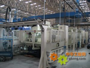

²úÆ·Ãû³Æ£º Êý¿Ø»ú´²Ìê³Ý»úÉÏÏÂÁÏ»úеÊÖ
ÐÍ ºÅ£º 0
Æ· ÅÆ£º 8094
ÓÃ;£ºÒ»Ì¨ÉÏÏÂÁÏ»úеÊÖΪһ̨Êý¿ØÌê³Ý»úÌṩÉÏÏÂÁÏ·þÎñ¡£
¼¼ÊõÖ¸±ê£º
ˮƽÐг̣º3500mm
´¹Ö±Ðг̣º500mm
¹¤¼þÐýת£º90¶È
ˮƽÔ˶¯ËÙ¶È£º500mm/s
´¹Ö±Ô˶¯ËÙ¶È£º500mm/s
ˮƽÔ˶¯Öظ´¾«¶È£º¡À0.1mm
´¹Ö±Ô˶¯Öظ´¾«¶È£º¡À0.1mm
ˮƽÔ˶¯´«¶¯ÐÎʽ£ºÍ¬²½´ø
´¹Ö±Ô˶¯´«¶¯ÐÎʽ£ºÍ¬²½´ø
¸ºÔØÖØÁ¿:ÿ¸ö³ÝÂÖ5-13kg
¼Ð³Ö¶¯×÷:Æø¶¯
Ô˶¯¿ØÖÆÏµÍ³£ºPLC
»ù±¾ÅäÖÃ±í£º
X·½ÏòÖ±Ïß¶¨Î»ÏµÍ³QLZ80ºÍMR43£¬È«³¤4000mm
ËÅ·þµç»úÇý¶¯¹¦ÂÊ1KW
Z·½ÏòÖ±Ïß¶¨Î»ÏµÍ³ELS80S£¬È«³¤1200mm
ËÅ·þµç»úÇý¶¯¹¦ÂÊ1KW
ÐýתÖáµç»ú¹¦ÂÊ400w
Ò»¸öZ×ø±êÖáÄ©¶Ë°²×°Ò»¸ö¿ÉÒÔ¼¯³ÉµÄ×¥ÊÖ»ú¹¹£¬Á½¸ö×¥ÊÖ³É90¶È·Ö²¼£¬Í¬Ê±°²×°ÔÚÒ»¸öÐýתÖáÉÏ£¬ÐýתÖáºÍZÖá³É45¶È½Ç°²×°¡£Ò»¸ö×¥ÊÖ¸ºÔ𽫼ӹ¤ºÃµÄ¹¤¼þ´Ó»ú´²ÉÏÈ¡ÏÂÀ´£¬ÁíÍâÒ»¸ö×¥ÊÖ½«´ý¼Ó¹¤µÄ¹¤¼þ×°ÅäÔÚ»ú´²ÉÏ¡£
Ò»¸öZ×ø±êÖáÄ©¶Ë°²×°Á½¸ö¿ÉÒÔ¶ÀÁ¢ÐýתµØÆø¶¯×¥ÊÖ£¬Ã¿¸ö×¥ÊÖ¿ÉÒÔ¶ÀÁ¢Ðýת90¶È£¬Ò»¸ö×¥ÊÖ¸ºÔ𽫼ӹ¤ºÃµÄ¹¤¼þ´Ó»ú´²ÉÏÈ¡ÏÂÀ´£¬ÁíÍâÒ»¸ö×¥ÊÖ½«´ý¼Ó¹¤µÄ¹¤¼þ×°ÅäÔÚ»ú´²ÉÏ¡£
