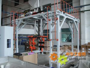

产品名称: 码垛机器人
型  号: 6
价  格:
品  牌: 德国bahr
用途:抓取物体并将分层码垛,每层的数量可根据物体的大小变化。
技术指标:
水平行程X方向:3000mm
水平行程Y方向:1500mm
垂直行程Z方向:1500mm
水平X方向速度:1000 mm/s
水平Y方向速度:1000 mm/s
垂直Z方向速度:1000 mm/s
水平X方向重复精度:±0.1mm
垂直Z方向重复精度:±0.1mm
水平运动传动形式:同步带
垂直运动传动形式:同步带
运动驱动:伺服电机
负载重量:100Kg(含抓手)
夹持动作:气动
运动控制系统:PLC
我们可以提供重量更重的码垛机器人,最大重量可达2000KG(含抓手);
当负载较轻时,速度可以更快,行程可以更大,运动坐标轴可以更多。
抓手的形式可以根据物体形态设计。
码垛机器人特点:
1、 结构简单、零部件少。因此零部件的故障率低、性能可靠、保养维修简单、
所需库存零部件少。
2、 占地面积少。有利于客户厂房中生产线的布置,并可留出较大的库房面积。码垛机器人可以设置在狭窄的空间,即可有效的使用。
3、 适用性强。当客户产品的尺寸、体积、形状及托盘的外形尺寸发生变化时只需在触摸屏上稍做修改即可,不会影响客户的正常的生产。而机械式的码垛机更改相当的麻烦甚至上是无法实现的。
4、能耗低。通常机械式的码垛机的功率在26KW左右,而码垛机器人的功率为5KW左右。大大降低了客户的运行成本。
5、全部控制可在控制柜屏幕上操作即可,操作非常简单。
6、只需定位抓起点和摆放点,教示方法简单易懂。
