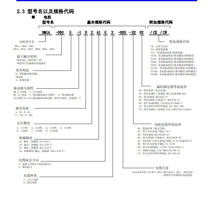

ÐÍ ºÅ£º DM1B-060G-1C2A4G2-003-0202/CE

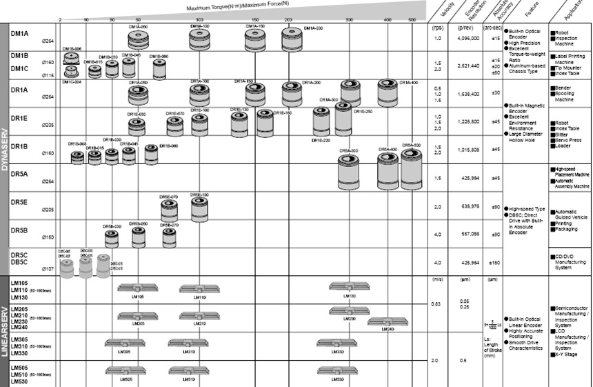

 ÈçºÎÑ¡ÐÍ£º
¡Öصã
  1£©¸ºÔعßÁ¿  ¨¤¸ººÉ±¶ÂÊK=Jl/Jm£¨KÖµ´óСºÍÓ¦ÓÃÒªÇóÃÜÇÐÏà¹Ø£©
          È磺µÍËÙÔËתK<=150£¬¸ßËÙÓ¦Óó¡ºÏK<=10
   2£©×ª¾Ø   DDÂí´ïÓÉÓÚÆä½á¹¹ÓÅÊÆË²Ê±¿É´ï3±¶Êä³öŤ¾Ø¡£
   3£©ËÙ¶È  ÓÉÓÚÖ±½ÓÇý¶¯µÄÔµ¹Ê£¬ÆäÏßËÙ¶ÈÒ²ÊǺܿìµÄ¡£ÔÚ³¬µÍËÙ³¡ºÏ,YokogawaЧ¹ûºÜÀíÏë¡£
   4£©¾«¶È  ¸ß¾«¶ÈÊÇÆä×î´óÌØµã£¬¹Ø¼üÊÇÑ¡Óõõ±£¬±ÜÃâ²»±ØÒªµÄÀË·Ñ¡£

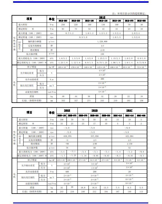

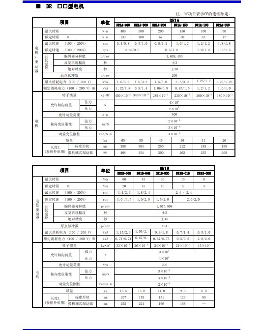

²úÆ·ÏêÊö£º
²»¸É½ºÉ̱êÓ¡Ë¢»ú²ÉÓÃÆ½Ñ¹Ê½½á¹¹Éè¼Æ£¬Ö÷ÒªÍê³É¹¤ÒÕ£ºËÍÖ½£¬Ó¡Ë¢£¨¶þ´ÎÌ×Ó¡£©£¬Ñ¹Í¹£¬Ì̽𣬲ÃÇлòÊÕ¾í£¬¼ÆÊý¡£Ó¡Ë¢ËÙ¶ÈΪ60-180´Î/·ÖÖÓ¡£Ò»´ÎÓ¡Ë¢²â¶¨Öµ<0.03£¬¶þ´ÎÌ×Ó¡²â¶¨Öµ<0.035¡££¨Í³¼ÆÖµ£©
DDÂí´ïÖ÷ÒªÓÃÓÚÇý¶¯¹õµÄÍ϶¯£¬ÓÉ¿ØÖÆÔ­ÀíͼËùÊÓ£¬1´Îӡˢʱµ¥Öá¿ØÖÆÆ÷SPC007¿ØÖÆDDÂí´ïµÄÐÐ×ß³¤¶ÈºÍËÙ¶È£¬Ó¡°æÉÏÏÂÓ¡É«£»¶þ´ÎÌ×ӡʱ£¬É«±ê´«¸ÐÆ÷ɨÃèMarkµã£¬Í¨ÖªSPC007ÒÔ×·Markģʽ¿ØÖÆDDÔ˶¯£¬Ó¡°æÉÏÏÂÌ×É«¡£ÐÐ×ß¾àÀëºÍËٶȵÄÉ趨¿ÉÓÉÉÏλָ²¦¿ª¹Ø»òÈË»ú½çÃæÀ´Íê³É¡£
