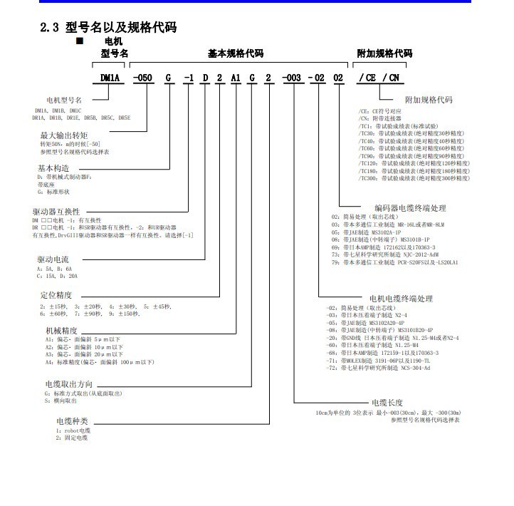

ÐÍ ºÅ£º DR1A-400G-1D4A4G2-003-0202/CE

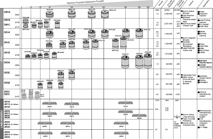

DDÂí´ïµÄº¬Òå
 1£©direct driver¡ªÖ±½ÓÇý¶¯
2£©ÓÉÓÚת¾Ø´ó£¬ºáºÓϵÁвúÆ·ÓÖ³ÆÎªÁ¦¾ØËÅ·þ¡£
3£©¼¼ÊõÖ¸±êÌåÏֵĸßÐÔÄܨ¤ËÅ·þ²úƷϵÁÐÖеľ«Æ·
 ²úÆ·Ô­Àí
DD motor´Ó×ÖÃæÉÏÀí½âÊÇÖ±½ÓÇý¶¯Âí´ï£¨direct drive£©,µ«Êµ¼ÊÉÏËü²¢·ÇÊÇÆÕͨµÄÂí´ï£¬¶øÊÇÒ»Öֽṹ·Ç³£¸´ÔÓ£¬¸ß¾«¶È£¬¸ßÐÔÄܵÄÌØÊâÐͽ»Á÷Âí´ï¡£Ö®ËùÒÔ³ÆÖ®ÎªÖ±½ÓÇý¶¯£¬ÒòΪËü²Éȡת×ÓºÍÔ˶¯ÔØÌåÖ±½ÓÁ¬½ÓµÄ·½Ê½£¬Öм䲻ÔÙÓÃÆäËûµÄ¹ý¶ÉÁ¬½Ó£¨¼õËÙ»ú¹¹£¬ÁªÖáÆ÷µÈ£©¡£
DDÂí´ïµÄ½á¹¹ÎªÍâת×ÓÐÎʽ£¬ÓëÄÚת×ӽṹµÄÆÕͨÂí´ï²»Í¬£¬ÌرðÊÇÆä²ÉÓõÄÏòÐÄÖá³Ð¿É³ÐÊÜÒ»¶¨µÄÖáÏòÁ¦¡£Æä±àÂëÆ÷Ϊ¹âµçÐͱàÂëÆ÷¸ß½âÎö¶È£¬Ò»°ãΪ500,000pprÒÔÉÏ£¬²¢´øÓÐÔ­µãºÍÏÞλÊä³ö¡£ÓÉÓÚ¸ßË®×¼µÄÖÆ³É¹¤ÒÕ±£Ö¤ºÍ¸ß¾«¶ÈµÄ²âÁ¿·´À¡£¬´ËÖÖÂí´ïµÄ¶¨Î»¾«¶È¿É´ïÃë¼¶¡££¨ÈçDM1045BµÄ¾ø¶Ô¾«¶ÈΪ15S£¬Öظ´¶¨Î»¾«¶ÈΪ2S£©

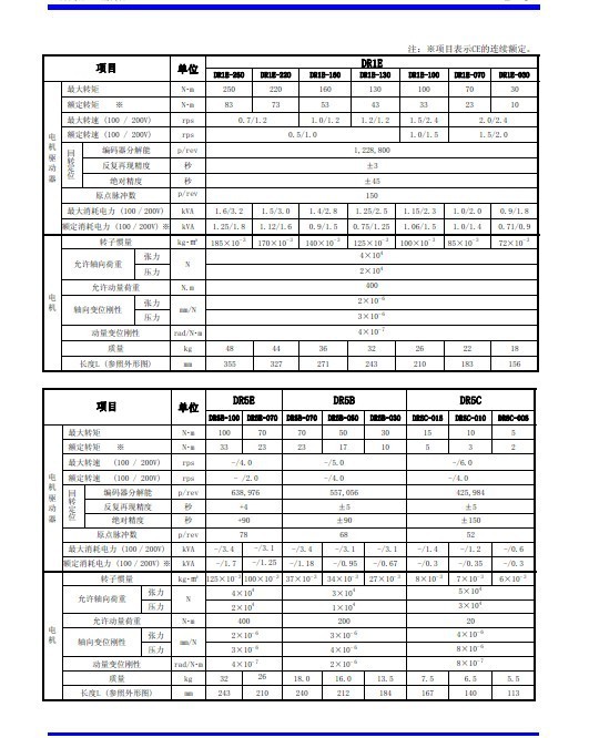

 ÈçºÎÑ¡ÐÍ£º
¡Öصã
  1£©¸ºÔعßÁ¿  ¨¤¸ººÉ±¶ÂÊK=Jl/Jm£¨KÖµ´óСºÍÓ¦ÓÃÒªÇóÃÜÇÐÏà¹Ø£©
          È磺µÍËÙÔËתK<=150£¬¸ßËÙÓ¦Óó¡ºÏK<=10
   2£©×ª¾Ø   DDÂí´ïÓÉÓÚÆä½á¹¹ÓÅÊÆË²Ê±¿É´ï3±¶Êä³öŤ¾Ø¡£
   3£©ËÙ¶È  ÓÉÓÚÖ±½ÓÇý¶¯µÄÔµ¹Ê£¬ÆäÏßËÙ¶ÈÒ²ÊǺܿìµÄ¡£ÔÚ³¬µÍËÙ³¡ºÏ,YokogawaЧ¹ûºÜÀíÏë¡£
   4£©¾«¶È  ¸ß¾«¶ÈÊÇÆä×î´óÌØµã£¬¹Ø¼üÊÇÑ¡Óõõ±£¬±ÜÃâ²»±ØÒªµÄÀË·Ñ¡£
ΪʲôҪѡÔñDDÂí´ï
Ê×ÏÈ£¬¼ä϶Îó²î±»Ïû³ý¡£ÆÕͨµÄ´«¶¯»ú¹¹ÓÉÓÚÓмõËÙ»ú¡¢ÁªÖáÆ÷¡¢³ÝÂÖ¡¢Æ¤´ø»òË¿¸ÜµÈÖм价½Ú£¬¼ä϶Îó²îÊǿ϶¨ÎÞ·¨±ÜÃâµÄ£¬ÓÈÆäÊǶÔÓÚ³¤Ê±¼äÔËתËùÔì³ÉµÄ»úеĥËð¸üÊÇÎÞ·¨²¹³¥¡£DDÂí´ïǡǡÄܺܺõĽâ¾öÒÔÉϵÄÎÊÌ⣬ÓÉÓÚDDÖ±½ÓÇý¶¯µÄ°²×°·½Ê½£¬Îó²î±»¼õΪ×îÉÙ£»¶øÇÒËüµÄËÅ·þÌØÐÔÒ²¿ÉÒÔËæÊ±ÐÞÕýÎó²î£¬´ïµ½×îÀíÏëµÄ¿ØÖƾ«¶È¡£
Æä´Î£¬¸ß½âÎö¶ÈºÍ¸ß¶¨Î»¾«¶È¡£DYNASERV DDÂí´ïÑ¡ÅäµÄ±àÂëÆ÷·Ö±æÂʺܸߣ¬DM1045BµÄ½âÎö¶ÈΪ655,360PPR£¨DM-AϵÁдﵽ
4,096,000PPR£©£¬µçÆ÷¿ØÖƾ«¶È¸ß£¬ÒѾ­³¬¹ýÆÕͨËÅ·þµÄ¿ØÖƾ«¶È1¸öÊýÁ¿¼¶¡£ÓÉÓÚÖÆ×÷Ï൱¾«ÃÜ£¬×îÖյľ«¶È¿ØÖÆÒ»°ã¿ÉÒÔ´ïµ½3ÃëÒÔÄÚ¡£
¸ß¸ÕÐÔ£¬½á¹¹½ô´Õ£¬Ê¹ÓÃЧÂʸߡ£DDÂí´ïµÄ¸ÕÐÔºÜÇ¿£¬Óë¸ºÔØ½áºÏºóÌØÐÔºÜÓ²£¬¶ÔÓÚÆäÇý¶¯Æ÷ÒªÇó¸ü¸ß¡£×îÐÂÐ͵ÄDYNASERVÇý¶¯Æ÷¿ÉÒÔÌṩÔÚÏßÔöÒæµ÷ÊԺ͹²ÕñÂ˲¨¡£Âí´ïÖпնÀÌØÉè¼Æ²»µ«¼õÇáÁË×ÔÉí¹ßÁ¿£¬Ò²¸ø¿Í»§ÌṩÁ˸ü¶àµÄ°²×°ÐÎʽ¡£×éºÏºóµÄ»úе½á¹¹»á¸ü¼Ó½ô´Õ£¬Ê¹ÓÃЧÂÊ±È½ÏÆäËû·½Ê½×î¸ß¡£
