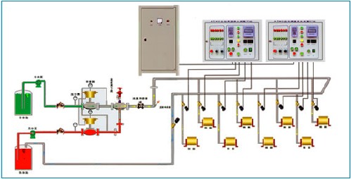

    1¡¢ÖƸïת¹Ä¹©Ë®»ù±¾¸ÅÊö
         ÖÆ¸ïת¹Ä¹©Ë®£¬ÊÇÖÆ¸ïÆóÒµ·Ç³£ÖØÒªµÄ»·½Ú¡£×ª¹Ä¹©Ë®£¬É漰ζȡ¢¼ÓË®Á¿µÈ¼¼Êõ²ÎÊý¡£Ä¿Ç°£¬¹úÄÚÖÆ¸ïÆóÒµÖ÷¶àÊý²ÉÓÃÈ˹¤¼ÓË®£¬ÓÉÊìÁ·Ô±¹¤¸ù¾Ý¾­Ñé½øÐвÙ×÷¡£µ«È˹¤²Ù×÷´æÔÚ²»È·¶¨ÐÔ£¬Ë®Î¡¢Ë®Á¿¾ùÎÞ·¨¿ØÖÆ£¬»áÓ°Ïìµ½½þ»Ò¡¢È¾É«µÈ¹¤ÒÕµÄʵʩ¡£µ¼ÖÂÆ¤¸ïµÄÖÊÁ¿²»ÄܾùÔÈÎȶ¨£¬ÑÏÖØÊ±»¹»áÔì³É¹ÄÄÚÆ¤¸ïµÄË𻵡£
         Ëæ×ÅÈËÃǶÔÖÆ¸ï²úÆ·µÄÖÊÁ¿ÒªÇóÔ½À´Ô½¸ß£¬ÖƸ﹤ÒÕ¶Ô¼ÓË®µÄζȡ¢¼ÓË®Á¿ÒªÇóÒ²Ô½À´Ô½¸ß£¬ÔÚÕâÒ»±³¾°Ï£¬µçÄÔ¿ØÖƵÄת¹Ä×Ô¶¯¼ÓˮϵͳÊܵ½Ô½À´Ô½¶àÖÆ¸ïÆóÒµµÄ¹Ø×¢¡£
    2¡¢ ÖÆ¸ïת¹Ä×Ô¶¯¹©Ë®Ô­Àí

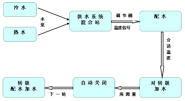

      £¨1£©ÎÄ×Ö˵Ã÷£ºË®±Ã°ÑÀäË®ºÍÈÈË®´òÈ빩ˮϵͳµÄ»ìºÏÕ¾£¬»ìºÏÕ¾µÄµ÷½Ú·§¸ù¾Ýζȴ«¸ÐÆ÷ÌṩµÄζÈÐźţ¬½øÐÐÅäË®£¬ÅäÖõ½ºÏÊʵÄζȺó¿ªÊ¼¶Ôת¹Ä½øÐмÓË®£¬¼Óµ½ÐèÒªµÄÁ¿ÏµÍ³×Ô¶¯¹Ø±Õ£¬ÔÚ½øÐÐÏÂһת¹ÄµÄÅäË®¼°¼ÓË®£¬Èç´ËÍù¸´Ñ­»·¡£
      £¨2£©ÏµÍ³¹¤×÷Á÷³Ìͼ
