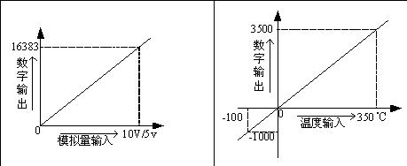

14位的高精度模拟量输入
2通道的电压0~10V、0~5V可选模拟量输入,2通道温度模拟量输入
铂金测温电阻体(Pt100 2线式)温度传感器用模拟输入
一般规格
项目
电压输入
温度输入
模拟量输入信号
DC0~5V、0~10V(输入电阻300kΩ)
铂电阻Pt100(2线式)
温度测量范围
-100~350℃
分辨率
0.15mV(10/16383)
0.1℃
数字输出范围
0~16383
-1000~3500
综合精确度
满刻度的±0.8%
转换时间
15ms×4通道
PID输出值
0~K4095
空载缺省值
0
3500
输入特性
绝缘
在PLC的各个通道之间没有绝缘
点数占用
0点(因为是通过数据寄存器操作的,所以不受主PLC的标准最大控制点数的限制。)
