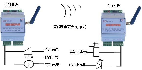

DTD110HÎÞÏß¿ª¹ØÁ¿ÖÕ¶ËÌṩ4·¿ª¹ØÁ¿ÊäÈë¡¢4·¿ª¹ØÁ¿Êä³ö£¬Í¨¹ýÎÞÏß·½Ê½´«Ê乤ҵÏÖ³¡µÄ¿ª¹ØÁ¿Ðźš¢Êä³ö¿ØÖÆÐźš¢Ö±½Ó¿ØÖƼ̵çÆ÷Êä³ö¡£ÎÞÏ߿ɿ¿´«Êä¾àÀëÔÚ1Ã×~3000Ã×·¶Î§ÄÚ¾ù¿ÉʹÓ᣼ȿÉÒÔʵÏÖµã¶ÔµãͨÐÅ£¬Ò²ÊʺÏÓÚµã¶Ô¶àµã¶øÇÒ·ÖÉ¢²»±ãÓÚÍÚ¹µ²¼ÏßµÈÓ¦Óó¡ºÏ£¬²»ÐèÒª±àд³ÌÐò£¬²»ÐèÒª²¼Ïߣ¬Ò»°ãµç¹¤¾Í¿ÉÒÔµ÷ÊÔʹÓá£

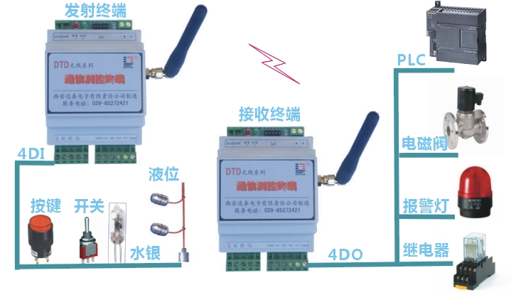

  DTD110H·½°¸Í¼Ê¾
