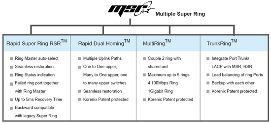

全面的冗余网络解决方案 – Multiple Super Ring (MSRTM)

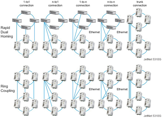

JetNet 5310G支持新一代冗余环网技术–M.S.R. (Multiple Super Ring),可满足各种不同网络结构和冗余需求的应用。JetNet 5310G可以整合最多5个RSR(Rapid Super Ring)环网,包括4个快速以太环网和1个千兆环网。使用MSRTM技术,可让一个网络节点隶属多个环网,而断线恢复时间(failover time)小于5ms,复接恢复时间(restore time)则达到0ms。此外,用户可以增加上百个JetNet工业交换机来扩展环网结构,以满足大型网络应用需求,而无须顾虑网络传输速率会受到影响。
MSRTM技术还能轻松将JetNet 5310G工业交换机接入核心网管交换机,采用标准RSTP协议或RDHTM(Rapid Dual Homing) 技术,通过多线路多节点来提升两者连线的可靠度。如果将MSRTM环网技术和LACP(Link Aggregation Control Protocol)链路聚合协议整合使用,可以加强网络的连线能力,全面提升网络质量。将2个或多个端口连线聚合捆绑,不仅可以增加带宽,还提高了节点间冗余的灵活性。

RDH(Rapid Dual Homing)协议是Korenix新一代冗余协议的一项重要功能。它支持与其它品牌设备进行环耦合(Ring Coupling),并具备设置简单,冗余形式多样的特点,自愈时间(failover time)更快,而断线复接恢复时间(restore time)为零,实现无缝恢复。可以自动检测上连端口并分组,无需另外设置。各组中根据连线速率大小分为主要,次要,备用连接。速率最高的作为上连线路,类似活动链路进行数据通讯。RDHTM整合了链路聚合功能,上连线路可以是单条连线,也可以是多条连线的聚合组,提供更好的冗余机制和上连带宽。

TrunkRingTM
TrunkRing是MSR的一项新功能,整合了RSR快速自愈环网和链路聚合两项技术。它吸取了链路聚合能提高连线冗余性和连接速率的特点,只有当所有聚合连接全部断连,环网才会断开。链路聚合支持静态聚合(static trunk)和动态聚合(LACP)。TrunkRing中并非要求每一段连接都一致。环网的连线可以是对称的,亦可以是不对称的。如环上有些连接是单线路,其它的可以是多条线路的聚合连接,且各聚合链路的组成员数量可以不同。用户可提高某一段连接的冗余性,来配合实际应用的需要。速率较低的连接类似于备援线路,当发生故障时恢复网络的连通性。

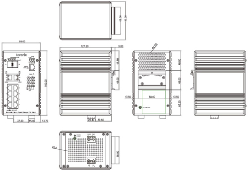

尺寸(单位: mm)
Korenix科洛理思(北尔电子集团) JetNet 5310G 8 PoE + 2G网管型IEEE802.3at高功率PoE工业以太网交换机

尺寸
95 (W) x 136.2(D) x 160 (H) mm / 含导轨夹
95 (W) x 127(D) x 160 (H) mm / 不含导轨夹
