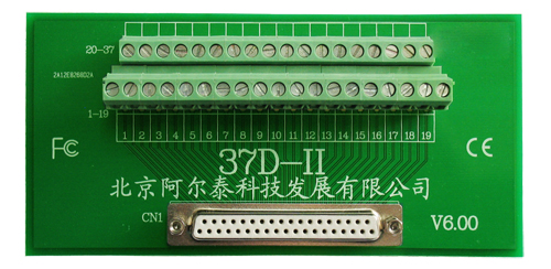

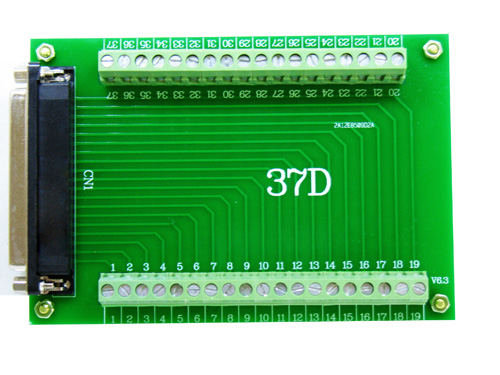

   A37D£¨37о£©½ÓÏß¶Ë×Ó°åÊÇ¿ÉÒÔÓë¶àÖֲɼ¯¿¨ÅäºÏʹÓõĽÓÏß¶Ë×Ó°å¡£±¾½ÓÏß¶Ë×Ó°å³ö³§Ê±ÊôÓÚֱͨÐͶË×Ӱ壬¼´½«²É¼¯¿¨½Ó¿ÚÖ±½Óת»»³É¶Ë×Ó·½Ê½£¬²»½øÐÐÈκÎÐźŴ¦Àí£¬Óû§Èç¹ûÐèÒª£¬¿ÉÒÔÔÚ¶©»õʱѡÔñµÍͨÂ˲¨¡¢I£¯V±ä»»¡¢ÐźÅË¥±äÈý¸ö¹¦ÄÜÖеÄÒ»¸ö¡£A37D½ÓÏß¶Ë×Ó°å¿Éͨ¹ý¶¨Î»¿×¹Ì¶¨¡£
2. ²¼¾Öͼ
ͨÓýÓÏß¶Ë×Ӱ壬ÊÊÓÃÓÚÈ«²¿37оDÐÍÍ·½Ó¿ÚµÄ²É¼¯¿¨£¬¸½´ø37оµçÀÂÏß¡£
£¨37D-IIÊǿɵ¼¹ìµÄ£©
3. Ê¹Ó÷½·¨£º
3.1 ¶Ë×Ó°åÓë²É¼¯¿¨µÄÁ¬½Ó£º
37о½ÓÏß¶Ë×Ó°åÓë²É¼¯¿¨µÄÁ¬½ÓÊÇͨ¹ý½ÓÏßµçÀÂÍê³ÉµÄ¡£
×¢Ò⣺²»ÄÜͬʱÁ¬½ÓÁ½¿é²É¼¯¿¨£»ÐźÅֱͨ¹¦ÄܺÍÐźŴ¦Àí¹¦Äܲ»¿ÉÒÔͬʱʹÓá£
3.2 ÏÖ³¡ÐźÅÏßÓë¶Ë×Ó°åµÄÁ¬½Ó£º
   ÏÖ³¡ÐźÅÏß¿ÉÒÔÖ±½Ó²éµ½¶ÔÓ¦¶Ë×Ó¿×ÄÚ£¬È»ºó½«¹Ì¶¨ÂÝ˨š½ô¼´¿É¡£ÆäÖÐS*±êʶ¶ÔӦ˫ÅÅÕëµÄÕëÐò£¬D*¶ÔÓ¦DÐÍÍ·µÄÕëÐò¡£
3.3 ÐźŴ¦Àí¹¦ÄܵÄʹÓãº
   ±¾¶Ë×Ó°åΪ·½±ãÓû§£¬¿ÉÒÔ¶ÔÏÖ³¡ÐźŽøÐÐI£¯±ä»»¡¢µÍͨÂ˲¨»òÐźÅË¥±ä´¦Àí¡£
3.3.1 I/V±ä»»
  ±¾¶Ë×Ó°åʹÓÃÔÚÐźÅÓëÐźŵØÖ®¼ä²¢Áªµç×èµÄ·½Ê½½«µçÁ÷ÐźÅת»»³ÉΪµçѹÐźţ¬²¢Ö»ÄÜÌṩµ¥¶Ë·½Ê½I/V±ä»»£¬¶øÇÒÓû§ÐèÒªÌṩÓë¶Ë×Ó°åÅäºÏʹÓõIJɼ¯¿¨£¬ÒÔ·½±ãÎÒÃǶ¨ÖÆ×ª»»µç×è¡£
3.3.2 µÍͨÂ˲¨£º
      ±¾¶Ë×Ó°åÉÏÔ¤Áô×èÈÝÆ÷¼þλÖã¬Ê¹ÓÃÒ»¼¶×èÈݵç·À´ÊµÏÖµÍͨÂ˲¨¹¦ÄÜ£¬ÊôÓÚÎÞÔ´Â˲¨£»Óû§Ö»ÐèҪʵÏÖ¶Ë×Óµ½²É¼¯¿¨µÄµÍͨÂ˲¨¹¦ÄÜ£¬Óû§ÐèÒªÌṩ½ØÖ¹ÆµÂÊ£¬ÎÒ¹«Ë¾»áΪÓû§Ñ¡ÔñºÏÊʵÄ×èÈÝÆ÷¼þ¡£
3.3.3 Ë¥±äµç·£º
      Óû§ÐèÒªÌṩµçѹ·¶Î§£¬ÎÒ¹«Ë¾»áΪÓû§Ñ¡ÔñºÏÊʵĵç×è·Öѹ¡£×¢Ò⣺±¾¶Ë×Ó°åÎÞ·¨ÊµÏÖ¹ý´ó±¶ÊýµÄµçѹ˥¼õ£¬ÐèÒªÓû§ÓëÎÒ¹«Ë¾¼¼ÊõÈËÔ±Á¬ÐøÈ·ÈϺ󷽿ɶ©»õ¡£
