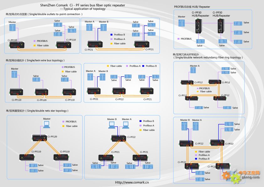

网络拓扑结构
网络组网拓扑结构可以实现以下网络连接:点对点通讯、链型网络、星型网络、冗余双网及光纤环网自愈保护等.
本产品应用灵活,可以组成多种光纤网络。逻辑独立双总线电接口,可实现电接口的备份或者单设备接入双冗余系统;采用点对点的网络时可以实现通过光纤连接两CAN总线的网段;采用双光口链形网络的光纤总线上实现多网段的CAN总线连接(最多200个);同时,本产品采用双光口实现双纤环网冗余功能,当某处光纤故障时,系统会在15ms内重建网络链路,保障系统的正常通信,实现对信号传输的自愈保护功能,网络故障排除后系统会自动恢复;该系列产品采用公司自行研发的专有环网协议Ci-Ring,不需任何设置,不需要根节点,快速完成网络的成环和解环功能,该系列产品即插即用,不需配置,最大程度的使用户安装和调试过程简单化。

can总线光纤中继器可实现两站之间光纤点对点,多个站之间总线串联,星型组网及多个站之间光纤自愈环网组网:
