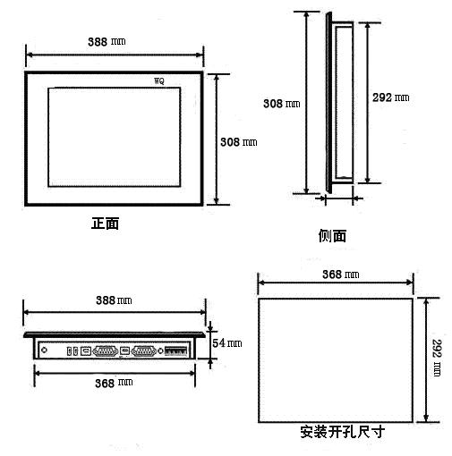

²úÆ·¹æ¸ñ£º
×é̬Èí¼þ(»­Ã濪·¢¹¤¾ß) WQT Designer V3.0
ÏÔÊ¾Çø´óС 15.0¡å£¨³¤£º¿í=4£º3£©
·Ö±æÂÊ 1024¡Á768
ÁÁ¶È 300cd©O
ÑÕÉ« 262144É«
±³¹âµÆ CCFL±³¹âµÆ
ͨÐÅ¿Ú 2·´®¿Ú£¨COM1£¬COM2)·Ö±ð¿ÉÓÃ×÷RS232»òÕßRS485 Ö÷´ÓUSB¸÷һ·
CPU 32-bit400MHz
ÄÚ´æ 64M DDRAM
´¥ÃþÆÁÃæ°å ¹¤Òµ¼¶4Ïßµç×è
Íâ¿Ç²ÄÁÏ ÂÁºÏ½ðÀ­Ë¿¹âÓÍÍâ¿Ç
ÍâÐγߴç 388x308x54(mm)
°²×°¿ª¿×³ß´ç 368x292(mm)
¹¤×÷ÎÂ¶È 0¡«50¡æ
¹¤×÷»·¾³Êª¶È 10¡«90%RH
¹©µçµçÔ´ Ö±Á÷12V
¹¦ºÄ 20W
