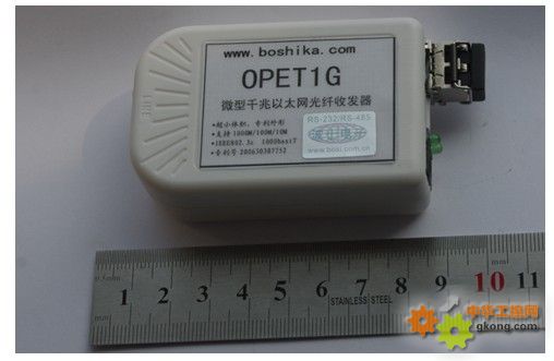

²¨Ê˵ç×ÓµÄOPET1GÊÇ×îÐÂÒ»´úÒÔÌ«Íø¹âÏËͨÐŲúÆ·£¬Ö±½Ó´ÓÒÔÌ«Íø¿Ú͸Ã÷ת»»³ö¹âÏ˽øÐÐÔ¶³Ì´«Êä¡£²¨ÊËOPET1G΢ÐÍÒÔÌ«Íø¹âÏËÊÕ·¢Æ÷¾ßÓг¬Ð¡Ð͵ÄÍâÐÎ(74*23*47mm)¡¢ÊµÏÖÒÔÌ«ÍøµÄ¹âÏË´«Êä¡¢ÎÞÐëÐÞ¸ÄÒÑÓеÄÈí¼þ¡¢ÎÞÐëÇý¶¯³ÌÐò¡£OPET1G¿ÉÒԳɶÔʹÓá¢Ò²¿ÉÒÔÓëÆäËû±ê×¼ÒÔÌ«Íø¹âÐźŽøÐÐͨÐÅ¡£OPET1G1Ϊµ¥ÏËÊÕ·¢Æ÷£¬Ö»ÓÃÒ»¸ù¹âÏËÊÕ·¢£¬³É¶ÔʹÓá£ÓÉÓÚ²ÉÓùâÏË×÷ΪͨÐÅ´«Êä½éÖÊ£¬¾ßÓиôÀë¸ßµçѹ¡¢·Àµç´Å¸ÉÈÅ¡¢´«Êä¾àÀëÔ¶µÈÓŵ㡣

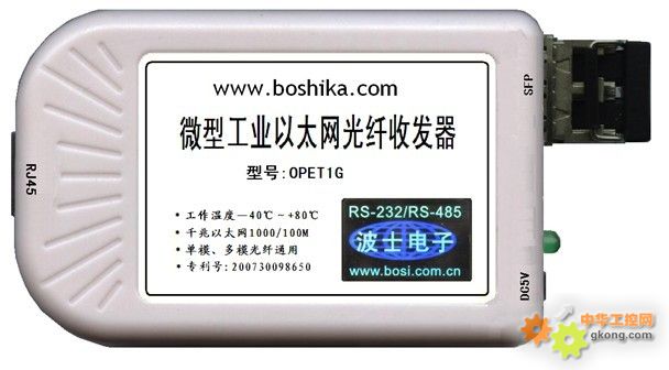

½«OPET1G΢Ð͹¤ÒµÒÔÌ«Íø¹âÏËÊÕ·¢Æ÷ͨ¹ýÒÔÌ«ÍøÏßÍâ²åµ½¼ÆËã»ú»òÕßHUBµÄRJ45ÒÔÌ«Íø¿Ú¡£ÓÉÓÚOPET1GÖ§³Ö×Ô¶¯MDI/MDIX£¬ËùÒÔÎÞÐë½øÐеçÀÂÑ¡Ôñ£¬¼´Ö±Á¬Ïߺͽ»²æÏßÕâÁ½ÖÖÏß¶¼¿ÉÒÔ¡£È«Ë«¹¤°ëË«¹¤×ÔÊÊÓ¦¡£OPET1G¡¢OPET1G1ĬÈÏʹÓÃLC¹âÏ˽ÓÍ·(Èçͼ1¡¢Í¼4¡¢Í¼5) £¬¿É½ÓβÏËתSC¡¢FC¡¢STÍ·¡£OPET1G¿ÉÒԳɶÔʹÓã¬Ò²¿ÉÒÔÓ벨ÊË»òÕ߯äËüÆ·ÅÆµÄÒÔÌ«Íø¹âÏËÊÕ·¢Æ÷ʹÓá£OPET1G1ΪOPET1GµÄµ¥Ï˰汾£¬ÍâÐμ°ÐÔÄÜͬOPET1G£¬µ«ÊÇÖ»ÓÐ1¸ö¹âÏËÍ·£¨Í¼5£©£¬Ö»ÓÃÒ»¸ù¹âÏËÊÕ·¢£¬±ØÐëÁ½¸öOPET1G1³É¶ÔʹÓã¨T3R5ÓëT5R3³É¶ÔʹÓã©¡£

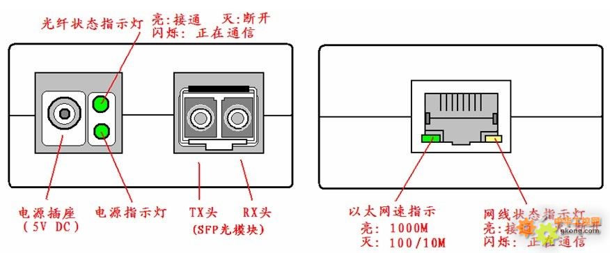

²¨ÊË΢ÐÍÒÔÌ«Íø¹âÏËÊÕ·¢Æ÷ʹÓÃʱ¹âÏË·¢ËÍͷͨ¹ý¹âÏ˽ӶԷ½µÄ¹âÏ˽ÓÊÕÍ·¡£×¢Òâ±£³Ö¹âÏËת»»Æ÷µÄ¹âÏË×ù¡¢¹âÏËÍ·µÄÇå½à£¬Èç¹û²»Á¬½ÓʱÇëÓÃÏàÅäÌ×µÄÏðƤÈû×Ó¸Çס¡£ OPET1GµÄ¹©µçΪ5VÖ±Á÷£¬ÇëʹÓòúÆ·ÅäÌ×´øµÄµçÔ´¡£¹©µçµçѹΪֱÁ÷5V¡À0.5V£¬²úÆ·¹¦ºÄСÓÚ3W¡£µçÔ´²å×ùµÄÅԱߴøLEDµçԴָʾµÆ£¬µ±Íâ²åµçԴʱµÆ»áÒ»Ö±ÁÁ×Å£¬ÁíÍâÒ»¸öµÆÖ¸Ê¾¹â¿Ú״̬£¨Í¼2£©¡£OPET1G²úÆ·µÄRJ45×ù×Ô´øµÄµÆ»áÏÔÊ¾ÍøÂçͨÐÅ״̬£¨Í¼3£©¡£

                  ͼ2   ¹â¿Ú£¨¹âÏË£©×´Ì¬Ö¸Ê¾µÆ                                                                           ͼ3  µç¿Ú£¨µçÀ£©×´Ì¬Ö¸Ê¾µÆ

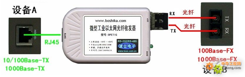

µäÐÍÓ¦ÓÃ1£ºÍ¼4Ϊ¹âÏËÊÕ·¢Æ÷OPET1GµÄµäÐÍÓ¦ÓÃ1µÄÁ¬½ÓʾÒâͼ¡£Ò»Ì¨Å䱸ÓÐ1000M»òÕß100/10MÒÔÌ«ÍøRJ-45½Ó¿ÚµÄÍøÂçÉ豸Aͨ¹ýË«½ÊÏßÁ¬½Óµ½¹âÏËÊÕ·¢Æ÷µÄRJ45½Ó¿Ú£»ÁíÒ»Ì¨ÍøÂçÉ豸BÅ䱸ÓÐ1000M»òÕß100/10M¹â½Ó¿Ú£¬Ëüͨ¹ý¹âÏËÁ¬½Óµ½¹âÏËÊÕ·¢Æ÷µÄ¹âÏ˽ӿڣ¬¼´¿ÉʵÏÖÍøÂçÉ豸µÄ»¥Á¬¡£ÍøÂçÉ豸A¡¢B¿ÉÒÔÊÇÒÔÌ«Íø·þÎñÆ÷¡¢¹¤×÷Õ¾¡¢Â·ÓÉÆ÷¡¢½»»»»ú¡¢¼¯Ï߯÷µÈ¡£
ͼ4  Ë«ÏËË«ÏòͨÐÅ

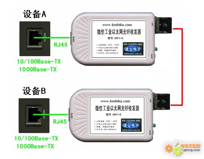

µäÐÍÓ¦ÓÃ2£ºÔÚͼ5ÖУ¬ÍøÂçÉ豸AÓëÍøÂçÉ豸B¶¼ÅäÓÐ1000M»ò100/10MÒÔÌ«ÍøRJ-45½Ó¿Ú£¬Í¨¹ýÁ½Ì¨OPET1G1¹âÏËÊÕ·¢Æ÷£¨T5R3ÓëT3R5£©¿ÉʵÏÖÍøÂçÉ豸AÓëBÖ®¼äµÄÔ¶¾àÀ뻥Á¬¡£
ͼ5  µ¥ÏËË«ÏòͨÐÅ
