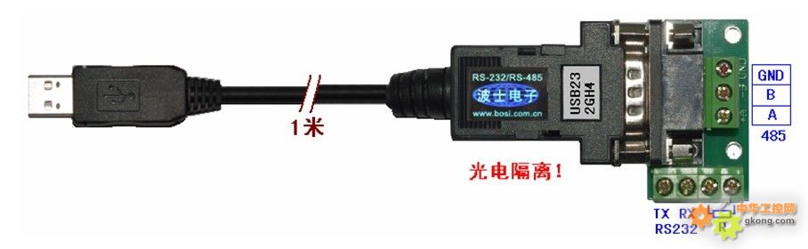

¸ßËÙ¹â¸ô΢ÐÍUSB/´®¿Úת»»Æ÷
ÊÀ½çÉÏ×îСµÄ¸ßËÙ¹â¸ôUSB/RS-232/485ת»»Æ÷£¡¹¤Òµ¼¶Î¶ȣ¡
²¨ÊËUSB232GH4ÔÙ´ÎË¢ÐÂÁËÊÀ½çÉÏ×îСµÄ¹â¸ôUSB/RS-232/RS-485ת»»Æ÷µÄ¼Ç¼¡£USB232GH4ÊDz¨ÊË×îÐÂÒ»´ú²úÆ·£¬±ÈUSB232GH3Ìå»ý¸üС£¬¹¤×÷ζȴﵽ-40¡«+85¡æ£¬Í¨ÐÅËÙÂÊ×î¸ß´ï1M£¬µ«ÊǼõÉÙÁËRS-422¿Ú£¬Çý¶¯¸Ä³ÉÁËPL2303£¬¼Û¸ñ´óΪ½µµÍ¡£
ÐÂÒ»´ú²¨ÊËUSB232GH4¸ßËÙ¹âµç¸ôÀë΢ÐÍUSB/´®¿Úת»»Æ÷¾ßÓг¬Ð¡Ð͵ÄÍâÐΡ¢RS-232¡¢RS-485ͨÓ㬿ÉÒÔÐéÄâ³ÉΪ±¾µØCOM´®¿Ú(COM1-COM256)¡¢ÊµÏÖ2500V¹âµç¸ôÀë¡¢Ö§³Ö0¡«460.8KbpsËÙÂʵÄRS-232ͨÐźÍ0¡«1228.8KbpsµÄRS-485ͨÐÅ¡£ÎÞÐëÐÞ¸ÄÒÑÓеĴ®¿ÚͨÐÅÈí¼þ¡£×¨Àû²úÆ·,½÷·À¼Ùð!
²¨ÊËUSB/´®¿Úת»»Æ÷ʵÏÖUSBÓëRS-232/RS-485´®¿ÚÉ豸Ï໥ͨѶµÄÒ»ÖÖЭÒéת»»×°Öã¨USBЭÒé-´®ÐÐͨÐÅЭÒ飩¡£ÔÚͨÐÅÖ÷»ú (USB)ºÍRS-232/RS-485´®¿ÚÉ豸֮¼ä£¬ÎÞÂÛÊÇͨÐÅÖ÷»ú·¢ËÍÐÅÏ¢ÖÁÖ¸¶¨µÄRS-232/RS-485´®¿ÚÉ豸»òÊÇRS-232/RS-485´®¿ÚÉ豸·¢ËÍÐÅÏ¢ÖÁÖ¸¶¨Í¨ÐÅÖ÷»ú£¬¶¼¿ÉÒÔ¾­ÆäÇáÒ×ÇÒÕýÈ·µØ´«Êä¡£²¨ÊËUSB232GH4²úÆ·Ìṩһ¸öUSB¿Ú£¬Ò»¸ö¸ôÀëµÄRS232/ RS485´®¿Ú¡£
 Ó²¼þ°²×°
½«USB232GH4ÐÍUSB/´®¿Úת»»Æ÷µÄUSB¿ÚÍâ²åµ½¼ÆËã»úµÄUSB¿Ú¼´¿É¡£
²¨ÊËUSB232GH4²úÆ·µÄRS-232/485´®¿Ú¶ËÊÇÒ»¸öDB-9Õë×ù£¬¾ßÓÐRS-232¡¢RS-485È«²¿Òý½Å¡£µ±×÷ΪRS-232¿ÚʱÓëPC»úµÄDB-9ÕëRS-232¿ÚµÄ2¡¢3¡¢5½Å·ÖÅäÍêÈ«Ïàͬ¡£×÷ΪRS-485ʱ£¬R+¡¢R¡ªÊÇָλÓÚRS-485×ÜÏßµÄ×îÔ¶µÄÁ½¶ËÒª½ÓµÄÖն˵ç×裬ĬÈÏ120Å·Ä·×óÓÒ£¬Î»ÓÚ×ÜÏßÖмä»òÕßµÍÓÚ115.2Kbpsʱ¿ÉÒÔ²»Óýӡ£×¢ÒâRS-485ºÍRS-232ͨÐÅʱ½¨ÒéÒª½ÓµØÏߣ¨5½Å£©¡£RS-485ÎÞÐëÌøÏßÑ¡Ôñ¡£RS-485ÐźŵIJο¼µØÏßÓëRS-232µÄGNDÊÇÒ»ÑùµÄ¡£
DB-9Õë¶ËµÄÒý½Å·ÖÅäÈçÏÂ(ÅäÓнÓÏß¶Ë×Ó)£º

USB232GH4ʵÏÖÁËUSBÓë´®¿Ú£¨RS-232/485£©Ö®¼äµÄ2500V¹âµç¸ôÀë¡£USB232GH4µÄRS-232×î¸ßͨÐÅËÙÂÊΪ460.8Kbps£¬RS-485µÄ×î¸ßͨÐÅËÙÂÊΪ1228.8Kbps¡£²¨ÊËUSB232GH4ÄÚÖÃÓÐ600W¿¹À×»÷ÀËÓ¿±£»¤Æ÷¡£
Èí¼þ°²×°
USB232GH4µÄÇý¶¯³ÌÐòÖ§³Ö Windows me/2000/XP/vista/7¡¢LINUX¡¢iMACµÈ£¬Í¬²¨ÊËUSB232µÄÇý¶¯Èí¼þ£¨PL2303Çý¶¯£©¡£
°´ÕÕÒÔϲ½Öè°²×°Çý¶¯Èí¼þ£ºÆô¶¯¼ÆËã»ú¡¢È·ÐżÆËã»úµÄUSB¿Ú¹¤×÷Õý³£¡£Ö±½ÓÔËÐжÔÓ¦Windows¸÷°æ±¾µÄSETUPÇý¶¯°²×°Èí¼þ¡£
Èç¹ûÒª¸ü¸ÄCOM¿ÚºÅÂ룬±ÈÈçÔÚWindows XPÏ£¬×ÀÃæ¨¤ÎҵĵçÄÔ\ÊôÐÔ¨¤Ó²¼þ¨¤É豸¹ÜÀíÆ÷¨¤¶Ë¿Ú¨¤Í¨ÐŶ˿ڣ¨ÕÒµ½USB232GH4µÄ£©\ÊôÐÔ¨¤¶Ë¿ÚÉèÖ褸߼¶¨¤COM¶Ë¿ÚºÅ£¬Óû§¾Í¿ÉÒÔ¸ü¸ÄCOM¿ÚºÅÂëÁË¡£¿ÉÒÔÇ¿ÐиÄΪÒѾ­±»Õ¼ÓõÄCOM¿ÚµÄºÅÂë¡£
ÐÔÄÜÌØµã
ÎÒÃÇ¿ÉÒÔ¿´¿´USB232GH4µÄÕæ±¾Ê£¬¸Ã²úÆ·ÓµÓв¨ÊËRS-485ÁãÑÓʱ×Ô¶¯Çл»ºËÐļ¼Êõ¡¢ÔÚ×îСµÄDB-9²åÍ·ÄÚÖÃ1¸öUSB-UART½Ó¿ÚоƬ¡¢Ò»¸öRS-232½Ó¿ÚоƬ¡¢Ò»¸öRS-485½Ó¿ÚоƬ¡¢DC/DC¸ôÀëµçÔ´ÒÔ¼°2500VµÄ¹âµç¸ôÀëÆ÷µÈ¡¢»¹´ø600W¿¹À×»÷ÀËÓ¿±£»¤¡£
´ÓʹÓ÷½±ãÐÔ·½Ã棬еÄUSB232GH4¸ÄÓÃÁ˹̶¨µÄUSBµçÀ£¬²»Óõ£ÐÄUSBÏßËɶ¯¡£Èç¹ûÓû§»¹ÊÇϲ»¶ÒÔǰµÄÍâÐΣ¬²¨ÊËÒ²¼ÌÐøÌṩÐͺÅΪUSB232GH2µÄ²úÆ·¹©Óû§Ñ¡Ôñ£¬¹¦ÄܺÍʹÓö¼Ò»Ñù£¬Ö»ÊÇÌå»ý´óһЩ¡£
¡ª¡ªÖ±½ÓÍâ²åUSB¿Ú£¬ÎÞÐëÍâ½ÓµçÔ´£¡   ¡ª¡ªÊÀ½çÉÏ×îСµÄ¸ôÀëUSB/RS-232/485ת»»Æ÷£¡
¡ª¡ª´®¿ÚΪRS-232/RS-485ͨÓã¡     ¡ª¡ª×Ô¶¯Ê¶±ð´®¿ÚºÅ£¬µ±×÷еÄCOM¿Ú£¡
¡ª¡ªÈí¼þÖ»ÐèÐ޸Ĵ®¿ÚºÅ¼´¿É£¬ÎÞÐëÖØÐ±àд¡£¡ª¡ªÇý¶¯Èí¼þͬ²¨ÊËUSB232ת»»Æ÷¡£
