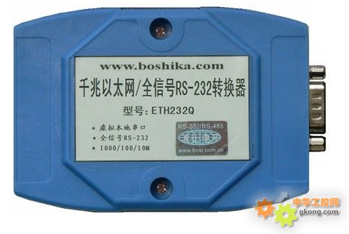

²¨ÊËETH232QÒÔÌ«Íø/È«ÐźÅRS-232ת»»Æ÷´ÓÒÔÌ«Íø¿ÚÀ©Õ¹³öÒ»¸öÈ«ÐźŵÄRS-232¿Ú£¬°üÀ¨RXD¡¢TXD¡¢GND¡¢RTS¡¢CTS¡¢DTR¡¢DSR¡¢RI¡¢DCD,¿ÉÒÔÐéÄâ³ÉΪ±¾µØCOM´®¿Ú(COM1-COM256)¡¢ÎÞÐëÐÞ¸ÄÒÑÓеĴ®¿ÚͨÐÅÈí¼þ¡£ETH232Q²ÉÓÃÁË×îÏȽøµÄCPUºÍ¸ßËÙÒÔÌ«Íø¼¼Êõ£¬Ö§³Ö1000MÒÔÌ«Íø£¬ÏòϼæÈÝ100M/10MÒÔÌ«Íø¡£Õâ´ú±íÁ˵±½ñÒµ½çµÄ¼¼ÊõÖÆ¸ßµã¡£
ETH232QÊÇ×îÐÂÒ»´úÒÔÌ«Íø´®¿Úת»»²úÆ·£¬ÊÇÊÀ½çÉÏΨһ֧³Ö1000MÒÔÌ«ÍøµÄͬÀà²úÆ·£¬Ò²ÊÇÊÀ½çÉÏΨһ֧³ÖÈ«ÐźÅRS-232¿ÚµÄͬÀà²úÆ·¡£Ä¿Ç°ÓÐЩºÅ³Æ´øÎÕÊÖÐźŵÄͬÀà²úƷʵ¼ÊÉÏÊǽö½öÓÃÓÚ¿ØÖÆRS-485ͨÐÅ·½ÏòµÄ£¬²¢²»Äܹ»µ¥¶À¿ØÖÆ¡£ETH232Q´øÍâ½Ó5V¹©µçµçÔ´¡£±¾²úÆ·ÊÜÒÔÏÂÖйúרÀû±£»¤£º200920086911£¬200920085773£¬200630307752£¬ÇÖȨ±Ø¾¿£¡
2¡¢°²×°
½«ETH232QÒÔÌ«Íø/´®¿Úת»»Æ÷½ÓÉϵçÔ´£¨Ö±Á÷5V£¬Ëæ²úÆ·ÅäÌ×ÓÐ5VµçÔ´£©¡£½«RJ-45×ù²åÈëÒÔÌ«ÍøµÄRJ-45²åÍ·¼´¿É¡£RJ-45²å×ùÅÔ±ßÓÐÒ»¸öСLED£¨·¢¹â¶þ¼«¹Ü£©£¬µ±ÕýÈ·²åÈëºóLED»áÒ»Ö±ÁÁ×Å¡£ETH232Q×Ô¶¯Ö§³Ö½»²æÏßÓëÖ±Á¬ÏßRJ-45µçÀ¡£²¨ÊËETH232Q µÄRS-232´®¿Ú¶ËÊÇÒ»¸öDB-9Õë×ù£¬¾ßÓÐRS-232È«²¿Òý½Å£¬ÓëPC»úµÄDB-9ÕëRS-232¿ÚµÄÒý½Å·ÖÅäÍêÈ«Ïàͬ¡£ETH232QµÄÒÔÌ«Íø£¨RJ-45£©Óë´®¿ÚÖ®¼äÓбäѹÆ÷¸ôÀ루1000V£©¡£ETH232QµÄRS-232¿ÚµÄ×î¸ßͨÐÅËÙÂÊΪ115.2Kbps¡£ÍâÐγߴçΪ£¨102*70*26mm£©¡£

²¨ÊËETH232QËæ²úÆ·ÔùË͵ĹâÅÌÉÏÓÐÅäÖóÌÐòÓÃÓڲ鿴»òÐÞ¸ÄETH232Q²úÆ·µÄÒÔÌ«ÍøIPµØÖ·¡¢ÃÜÂëµÈ¡£×¢Òâ¼ÆËã»ú½ÓETH232QµÄÍø¿ÚµÄIPµØÖ·Ñ¡¡°×Ô¶¯»ñÈ¡IPµØÖ·¡±¡£Ò²¿ÉÒÔÓû§×Ô¼ºÐÞ¸ÄIPµØÖ·£¬µ«ÊÇǰ3λ±ØÐëÒ»Ö£¬×îºó1λΪ1µ½254¾ù¿É£¬µ«ÊDz»ÒªÓëETH232Q±¾ÉíIPµÄ×îºó1Î»ÖØ¸´¡£Á¬½ÓͨÁËÒÔºó¿ÉÒÔͨ¹ýÉèÖÃÍøÒ³²é¿´ETH232QµÄIPµØÖ·¡¢ÉèÖúÍÐÞ¸ÄÃÜÂë¡£°²×°Íê±Ïºó¿ÉÒÔ´Ó¼ÆËã»úµÄ¡°É豸¹ÜÀíÆ÷¡±Öп´µ½Ôö¼ÓµÄ´®¿Ú,Ï൱ÓÚ¾ÍÊDZ¾»úµÄ´®¿Ú¡£¼ÇסÕâ¸öCOM¿ÚµÄºÅÂ룬´ËʱÆÕͨ´®¿ÚͨÐÅÈí¼þ¶¼¿ÉÒÔÖ±½Ó³É¹¦Ê¹Ó㬰üÀ¨È«²¿Ðźţ¡
 ETH232QϵÁвúÆ·Ö§³ÖWindows7/XP/Vista/2000/Me/98µÈ²Ù×÷ϵͳ¡£
