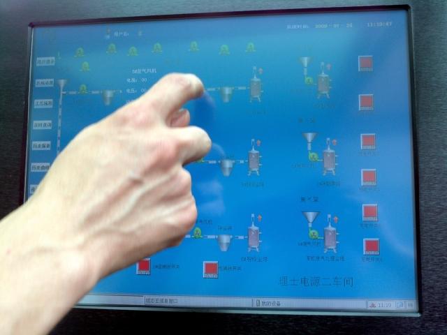

Ø         内带4线电阻触摸屏,定点触摸不抖动,精度高;

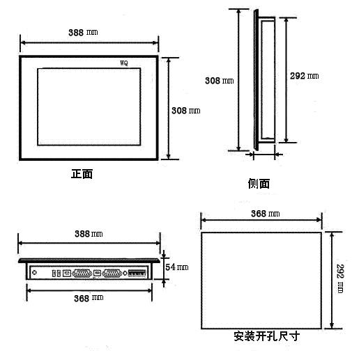

外形尺寸 388x308x54(mm)
安装开孔尺寸 368x292(mm)

产品外观及尺寸(单位:mm)

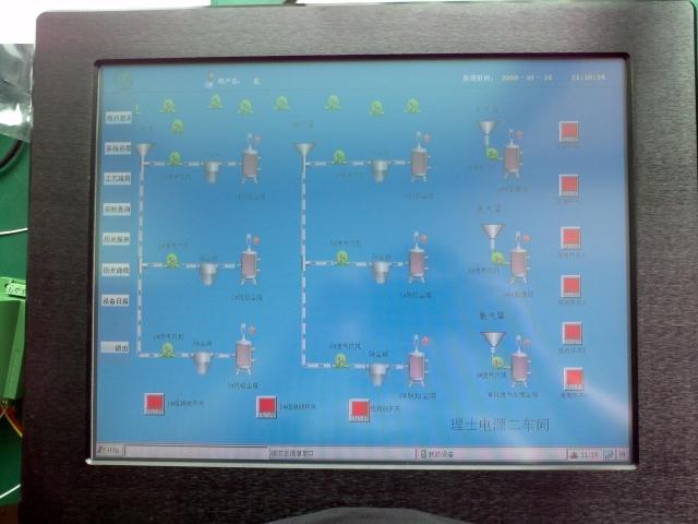

可以稳定运行组态王工控软件:
