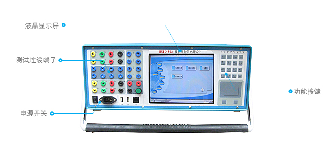

²úÆ·¼ò½é
HNWS-602΢»ú¼Ìµç±£»¤²âÊÔÒÇÊÇÄý½áÁËÊ®¶àÄêÀ´ÔÚÈ«¹úÊý°Ù¼ÒÓû§ÖÐÈ¡µÃµÄ·á¸»¾­Ñ飬²ÉÓöàÖÖ¸ßм¼Êõ£¬½øÐÐÁËÈ«ÃæÓÅ»¯Éè¼Æ£¬Õë¶Ô500KVÒÔÉϳ¬¸ßѹ¼Ìµç±£»¤²âÊÔ¹¤×÷µÄ˲ʱ±ä»¯ÌØÐԺͲâÊÔ¾«¶È¸ßÒÔÌæ´ú½ø¿ÚÐèÇó¶ø×ÔÖ÷ÑÐÖÆµÄ΢»ú¼Ìµç±£»¤×°ÖòâÊÔϵͳ¡£
²úÆ·±ð³Æ
΢»ú¼Ìµç±£»¤²âÊÔÒÇ¡¢Î¢»ú¼Ì±£ÒÇ¡¢¼Ìµç±£»¤²âÊÔÒÇ¡¢ÈýÏà¼Ìµç±£»¤²âÊÔÒÇ¡¢¼Ì±£²âÊÔÒÇ¡¢ÈýÏà¼Ì±£²âÊÔÒÇ¡¢ÈýÏà¼Ìµç±£»¤Ð£ÑéÒÇ¡¢¼Ì±£Ð£ÑéÒÇ¡¢ÈýÏà¼Ì±£Ð£ÑéÒÇ¡¢¼Ì±£ÒÇ
²úƷͼ½â
²úÆ·ÌØÐÔ
΢»ú¼Ìµç±£»¤²âÊÔϵͳ²ÉÓÃÁ˰üÀ¨ÏȽøµÄ¾üÓÃÊý×ÖÐźŴ¦Àí¼¼ÊõºÍͨѶ¼¼ÊõÔÚÄڵĶàÏî¸ßм¼Êõ£¬ÌåÏÖÁ˼¯³É»¯¡¢Ò»Ì廯µÄÐÂÇ÷ÊÆ¡£Ö÷ÒªÌØµãÈçÏ£º
a.ÄÚÖøßÐÔÄܹ¤¿Ø»ú£¬²ÉÓÃǶÈëʽ¹¤ÒµÏµÍ³WindowsCE.Net£¬Æä¼ò½àµÄϵͳÄں˾ßÓÐÎȶ¨¿É¿¿¸ßЧµÄÓ²¼þʵʱÐÔÄÜ£¬¼¯³É»¯¡¢Ò»Ì廯£¬ÎÞÐèÍâ½ÓµçÄÔ¼´¿ÉÇáËÉÍê³É¸÷ÖÖ¸´ÔÓµÄÊÔÑ鹦ÄÜ¡£»¹¿ÉÒԶžøµçÄÔ²¡¶¾ÇÖ·¸£¬¼´Ê¹Îó²Ù×÷ɾ³ýÎļþÒ²²»»áÆÆ»µ²Ù×÷ϵͳ£¬±£Ö¤ÏµÍ³°²È«¡£
b.¶À´´¶¯Ì¬¸ú×Ù¼¼Êõ£¬²ÉÓøßÐÔÄÜDSP¡¢FPGA¡¢24λDAºÍ¸ß¾«¶ÈÏßÐÔ¹¦·Å¼¼Êõ£¬Êä³öÿÖܲ¨1600µãµÄ¸ß¾«¶È²¨ÐΣ¬ÄÜ¿ìËÙ׼ȷÁé»îµÄ¿ØÖÆÏìӦģÄâÊä³öµçÁ¦ÏµÍ³¹ÊÕÏÄ£Ð͸÷ÖÖ˲ʱ±ä»¯µÄÔÝ̬²¨ÐΣ¬Ê¹Ä£ÄâÁ¿Êä³öÈ«Á¿³Ì¡¢´ÓÖ±Á÷µ½1kHz¶¼ÄÜÈ«Ãæ±£Ö¤Ë²Ê±±ä»¯ÌØÐԺ͸߾«¶È£¬¶Ô³¬¸ßѹ¼Ìµç±£»¤²âÊÔ¹¤×÷µÄ׼ȷÐÔ¾ßÓÐÌØ±ðÖØÒªµÄÒâÒå¡£
c.¼«¾ßÈËÐÔ»¯µÄ²Ù×÷½çÃæÉè¼Æ£¬ÌṩÁËÇ×ÇÐÊìϤµÄÕæÕýµÄ¹¤Òµ»¯Windows½çÃæ£¬ÄÚÖô¥¿Ø°åºÍ¼üÅÌ£¬Èçͬ±Ê¼Ç±¾µçÄÔÒ»Ñù²Ù×÷·½±ã£¬ÄÚÖÃUSB½Ó¿Ú¿ÉÓÃÓÅÅÌ·½±ãÉý¼¶Èí¼þºÍ½»»»Êý¾Ý»òÍâ½ÓÊó±ê¡¢¼üÅ̲Ù×÷¡£»¹¿Éͨ¹ýÍø¿ÚÍâ½Ó±Ê¼Ç±¾µçÄÔ¹¤×÷¡£
d. еIJâÊÔÈí¼þ»ùÓÚWindowsϵͳ£¬²ÉÓÃǶÈëʽÈí¼þ¿ª·¢¹¤¾ß£¬¹¦ÄÜÆëÈ«¡¢½çÃæÓѺá¢Ê¹Ó÷½±ã£¬µ×²ãÓ²¼þ¿ØÖÆÐÔÄÜÓÅÐ㣬Ê×´´¶à²ãÊ÷ÐͽṹµÄÊÔÑéÄ£°åÊý¾Ý¿â×éÖ¯·½Ê½£¬Áé»îµÄOFFICEÎļþ¸ñʽÊÔÑ鱨¸æ£¬ÎªÊµÏÖÊÔÑéÊý¾Ý¿âºÍÊÔÑ鱨¸æ¹ÜÀíµÄ¼¯³É»¯¡¢ÏµÍ³»¯ÌṩÁËÊý¾Ý»ù´¡¡£
e.¼ÈÓи»ÓÐÌØÉ«¡¢¼ò½à·½±ãµÄͨÓòâÊÔÄ£Ä⹦ÄÜ£¬ÓÖÓÐʵÓÃÓÐЧµÄ¸÷Àà¼ÌµçÆ÷УÑé³ÌÐò£¬¸üÓÐÌṩ¶àÖÖУÑéºÍËÑË÷·½Ê½µÄ³ÉÌ×΢»ú±£»¤ºÍ×Ô¶¯×°ÖõÄ×Ô¶¯ÊÔÑé³ÌÐò,¸÷Àà¹ÊÕÏÄ£Äâ³ÌÐò£¬ÄÜÕæÊµÄ£ÄâºÍ»Ø·ÅÏÖ³¡Êµ¼ÊµÄ¸÷Àà¹ÊÕÏ¡¢ÔÝ̬¡¢Õñµ´¡¢ÖغÏÕ¢ÐÐΪ¡£
f.ÎÞÐè¸Ä±äÈκÎÈíÓ²¼æÊ©¼þ¼´¿É6Ïàµçѹ¡¢6ÏàµçÁ÷ͬʱÊä³ö£¬¸÷Ïà·ùÖµ¡¢Ïàλ¡¢ÆµÂÊ¡¢Ö±Á÷·ÖÁ¿¾ù¿Éͬʱ¶ÀÁ¢±ä»¯µ÷Õû¡£Ã¿ÖÜ1600µãµÄ¾ø¶ÔÔÈËÙ±äÆµ£¬¾øÎÞÏàÒÆºÍÍ»±ä£¬Ê¹µÍÖܼõÔØÊÔÑé׼ȷ¿É¿¿£»¿ªÈëͨµÀ¶ÀÁ¢ÎÞ¼«ÐÔ£¬ÄÜ×Ô¶¯ÊÊÓ¦¸÷ÖÖÓÐÔ´ÎÞÔ´½Óµã¡£
g.ÏȽøµÄ¸ß¾«¶ÈÏßÐÔ¹¦·Å¼¼ÊõÈ«ÃæÌáÉýÁË×°ÖõŦ·Åϵͳ£¬¸üÓÐÍêÉÆµÄ¸÷ÖÖ·ÀÎó²Ù×÷¡¢¶Ì·¡¢Íâµç³å»÷ºÍζȳ¬Ï޵ȹÊÕϼì²âºÍ±£»¤¹¦ÄÜ£¬±£ÕÏ×°ÖÿÉÎȶ¨¿É¿¿µÄ³ÖÐø¹¤×÷¡£¾ßÓÐ110V/220V¡À10%¶ÀÁ¢¸¨ÖúÖ±Á÷µçÔ´¡£¿ªÈëͨµÀ¶ÀÁ¢ÎÞ¼«ÐÔ£¬ÄÜ×Ô¶¯ÊÊÓ¦¸÷ÖÖÓÐÔ´ÎÞÔ´½Óµã¡£Õû»úÄ£¿é»¯Éè¼Æ£¬½øÐÐÁË´óÁ¿µÄÓÅ»¯Éè¼ÆºÍ¹¤ÒոĽø£¬¸ü¼ÓСÐÍ»¯¡¢ÇáÐÍ»¯£¬ÒײÙ×÷¡¢Ò×ά»¤¡£
