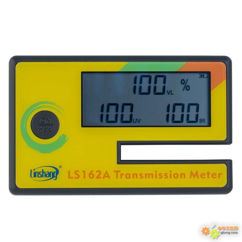

±ãЯʽ¸ôÈÈÌ«ÑôĤ²âÊÔÒÇÁÖÉÏLS162AÊÇÒ»¿î±ãЯʽµÄ͸¹ýÂʲâÊÔÒÇÆ÷¡£¿ÉÒÔͬʱ²âÁ¿Ì«ÑôĤ£¬ÌùĤ²£Á§µÈ²ÄÁϵĺìÍâÏß͸¹ýÂÊ£¬×ÏÍâÏß͸¹ýÂʺͿɼû¹â͸¹ýÂÊÕâÈýÏî²ÎÊý¡£
¶þ£º²ÎÊý

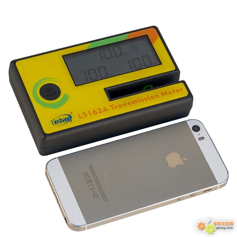

1£®ÍâÐγߴ磺³¤120mm × ¿í75mm × ¸ß25mm;
2£®²âÊÔÑùÆ·×î´óºñ¶È£º< 8mm;
3£®ÒÇÆ÷ÖØÁ¿£ºÔ¼165¿Ë£¨º¬µç³Ø£©;
4£®·Ö±æÂÊ£º0.1%;
5£®²âÁ¿¾«¶È£º±2%£¨ÎÞÉ«¾ùÔÈ͸¹âÎïÖÊ£©;
6£®×ÏÍâÏߣº·åÖµ²¨³¤365nm;
7. ºìÍâÏߣº·åÖµ²¨³¤1400nm;
8£®¿É¼û¹â£º·åÖµ²¨³¤550nm;
9£®¹©µç£º4½ÚAAA¼îÐÔ¸Éµç³Ø¡£
Ì«ÑôĤ²âÊÔÒÇ
Èý£ºÒÇÆ÷²Ù×÷
3.1 ¿ª»ú
Ôڹػú״̬Ï£¬°´“ON/Hold”¼ü¿ª»ú¡£
3.2 ÊÖ¶¯¹Ø»ú
ÔÚ¿ª»ú״̬Ï£¬³¤°´“ON/Hold”¼ü£¨>3S£©¹Ø»ú¡£
3.3 ×Ô¶¯¹Ø»ú
ÎÞÈκβÙ×÷£¬3·ÖÖÓºóÒÇÆ÷×Ô¶¯¹Ø»ú¡£
3.4 °´¼ü²Ù×÷
      ÔÚ¿ª»ú״̬Ï£¬¶Ì°´¼ü²Ù×÷ÓÐÁ½ÖÖ״̬£¬“²âÁ¿”ºÍ“±£³Ö”¡£
    ÔÚ“²âÁ¿”״̬϶̰´¼ü£º½øÈ등£³Ö”£¨HOLD£©×´Ì¬
    ÔÚ“±£³Ö”״̬϶̰´¼ü£º½øÈ듲âÁ¿”״̬
3.5 ²âÁ¿¹ý³Ì
   µ±UV£¬IR£¬VLµÄ͸¹ýÂÊÏÔʾ100%ʱ£¬±íʾÎÞ±»²âÎïʱµÄ͸¹ýÂÊΪ100%¡£Õâʱ¿ÉÒÔ½«²âÊÔÑùÆ·²åÈë²âÊÔ²Û¿ÚÖУ¬²¢±£³Ö²âÊÔÑùÆ·¾²Ö¹£¬Õâʱ²âÊÔ½á¹ûÏÔʾÔÚLCDÉÏ¡£Õâʱ°´Ò»Ï“ON/Hold”¼ü£¬½«²âÊÔÊý¾Ý±£³Öס£¨“HOLD”·ûºÅ»áÔÚLCD×óÉϽÇÏÔʾ£©ÒÔ±ã¶ÁÈ¡¡£ÔÚ“HOLD”״̬Ï£¬¿ÉÒÔÄÿª²âÊÔÑùÆ·£¬ÏÔʾÊý¾Ý²»»á±ä»¯¡£ÈçÐèÔٴβâÁ¿£¬ÇëÏÈÈ¡Ïû“HOLD£¢×´Ì¬,·µ»Øµ½“²âÁ¿”״̬¡£
Ì«ÑôĤ¼ì²âÒÇ
ËÄ£ºÒÇÆ÷ÌØµã
1.²âÊÔ²Û¿Ú´ïµ½8mm£¬¿ÉÒÔÖ±½Ó²âÊÔÌùĤ²£Á§£»
2.Ìå»ýСÇÉ£¬µç³Ø¹©µç£¬³¬µÍ¹¦ºÄ£»
3.×ÏÍâ͸¹ýÂÊÒÇ£¬ºìÍâ͸¹ýÂÊÒÇ£¬¿É¼û¹â͸¹ýÂÊÒÇ(͸¹âÂʼÆ)ÈýºÏÒ»£»
4.²Ù×÷¼òµ¥£¬²âÁ¿¿ìËÙ£¬Ö»Ð轫±»²âÎï·ÅÈë²âÊÔ²Û£¬Á¢¼´Í¬Ê±ÏÔʾÈýÏî²âÊÔ½á¹û£»
5.ÊÊÓÃÌ«ÑôĤ£¬ÌùĤ²£Á§µÈµÄÐÔÄÜչʾչÀÀ£¬Éú²ú£¬Öʼ죬Ñé»õµÈ¶àÖÖ³¡ºÏ£»
Î壺ʹÓò½Öè¼°×¢ÒâÊÂÏî
1£®¿ª»úʱÒÇÆ÷×Ô²âÊÔºÍ×ÔУ׼£¬²âÊÔ¿ÚÄÚÒ»¶¨ÒªÎª¿Õ£¬·ñÔò²»ÄÜÍê³É×ÔУ׼£»
2£®±ÜÃâÓ븯ʴÐÔÎïÆ·½Ó´¥¡¢Ô¶Àë¸ßθßʪµÄ»·¾³£»
3£®¿ÉÄÜ»áżȻ³öÏÖÎÞ²âÊÔÎïʱ£¬ÏÔʾÊý¾Ý²»ÄܻعéΪ100£¬¹Ø»úºóÁ¢¼´¿ª»ú¼´¿ÉʹÓã»
4£®µ±²âÊÔ¿ÚÓвâÊÔÎïʱ¿ª»ú£¬½«½øÈëµ÷ÊÔ½çÃæ£¬¹Ø»úºó£¬ÒÆ¿ª²âÊÔÎ¿ª»ú¼´¿É£»
5£®³¤Ê±¼ä£¨È缸¸öÔ£©²»Ê¹Óã¬Ç뽫µç³ØÈ¡³ö£»
6£®µç³Ø·ûºÅÏÔʾΪ¿Õ²¢ÉÁ˸ʱ£¬Çë¸ü»»µç³Ø£»
7£®µç³ØµçÁ¿²»×ãʱ£¬»á³öÏÖÎÞ·¨»Ø¹é100%µÄÏÖÏ󣬲âÊÔÊý¾Ý²»×¼È·£¬Ðè¸ü»»µç³Ø¡£
