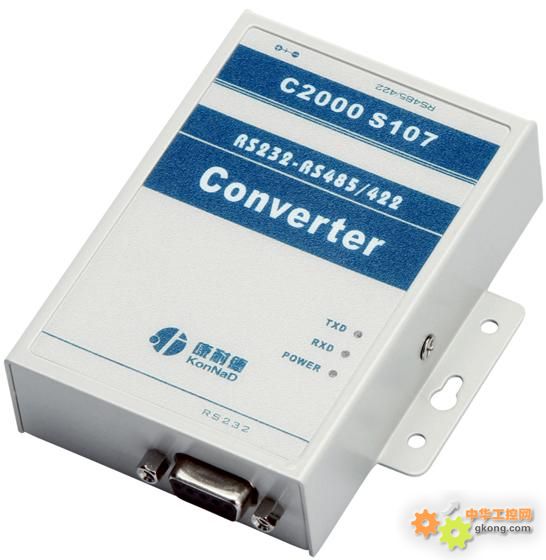

产品名称: 康耐德C2000 S107:串口转换器,RS232-RS485串口转换器
型  号: C2000 S107
价  格:
品  牌: 康耐德konnad
概述
C2000 S107防雷隔离型接口转换器,兼容RS-232C、RS-485、RS-422标准,能将单端的RS-232信号转换为平衡差分的RS-485或RS-422信号。快速瞬态电压抑制器(TVS)可以有效的抑制闪电和ESD,提供每线600W的雷击浪涌保护功率,可以有效的防止雷击和共地干扰。C2000 S107提供自动流向控制,和RS-485、RS-422自动识别功能,使用更加简单。
特点:
→自动流向控制;
→防雷,每线600W的雷击浪涌保护功率;
→RS-485/422自动识别功能;
→接口兼容RS-232、RS-485、RS422标准。
性能参数
基本信息
RS-232端
连接器:DB9(母头)信号:RXD、TXD、GND
RS-458/422端
连接器:接线端子
信号:T+(458+)、T-(485-)、GND、R+、R-(自动识别)
RS458数据流向控制
自动
波特率
300bps~115200bps
静电防护
15KV ESD
防雷
600W
传输距离
0~1.2公里
环境
操作温度
-25℃~85℃
存储温度
-60℃~125℃
工作湿度
5~95%RH,不凝露
机械机构
尺寸(长×宽×高)
90×65×25.5mm
电源需求
电压
9~24VDC
电流
100mA@12VDC
其他
保修
5年质保
