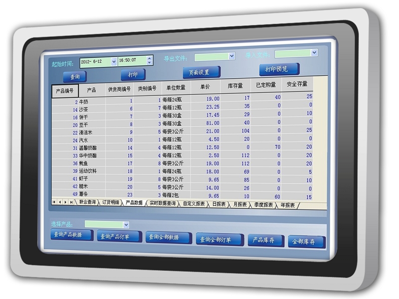

丰富的图形处理能力
  通过ForceControl V7.0提供的组态开发环境,系统集成工程师可以直接使用其提供的大量可导入设置和等值化工具,实现包括变量、数据库、IO设备、对象数据、图库等的高度复用,从而极大的提高了工程的组态效率。

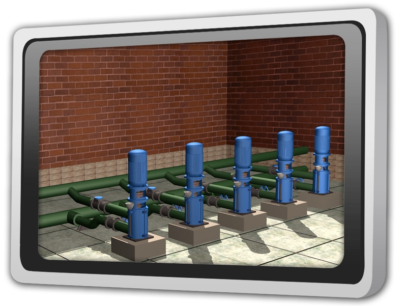

  力控ForceControl V7.0与.NET技术可无缝集成,用户可以用WinForm窗体技术或WPF技术,方便设计出炫丽的应用组件添加到ForceControl V7.0中。通过计算机技术与3D技术的结合,可轻松实现数据的可视化,这种形象直观的展示方式将有效降低数据的理解难度。

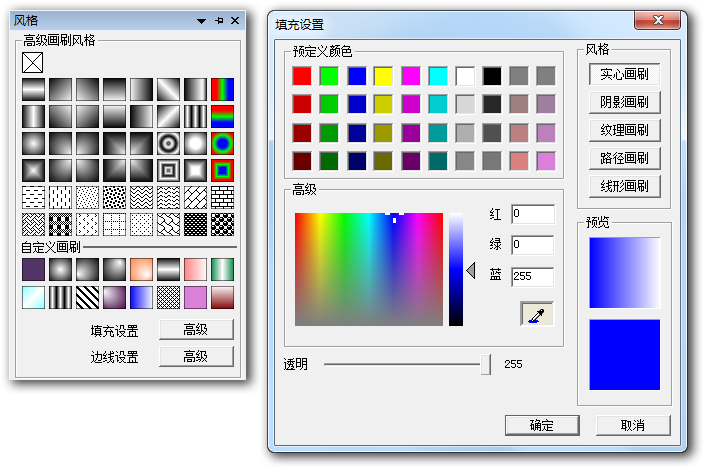

  对于动态画面可以全面支持GDI+图形画刷,同时支持2D、3D图形模拟技术。给用户提供了多种选择。负载均衡技术深入到分布式组件的设计,远程数据传输支持断线重连与恢复机制,不同图形与图像资源的“隔离”的封装设计在保证绚丽的监控效果的同时又保证了系统的稳定性。用户通过力控脚本系统可以轻而易举地控制图形对象的动态效果,使整个生产画面更加形象。

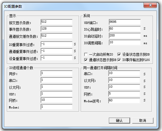

优化的IO调度机制
  ForceControl V7.0的IO调度组件采用新的操作系统函数,对于采集数据包的间隔时间控制进行了优化。把数据采集间隔时间的精度控制提高到10毫秒以内,实际间隔时间最优可以达到2毫秒左右,大大缩短了每次数据采集的间隔,大幅度提高了采集效率。这样在ForceControl V7.0与设备进行大数据量的数据交互时,通讯性能有明显提高。
  ForceControl V7.0增加了设备状态和通道状态的系统监控变量,用户可以方便的得到各种设备的通讯状态。同时,赋予客户更高的灵活性,把一些原本未开放的通讯参数开放给用户。例如通道重新打开间隔时间、IO启动延时等等,用户可以根据设备实际情况进行灵活配置。可以解决串口服务器打开串口过快,导致的串口打开失败等问题,使工程应用更加符合现场应用场合。
  另外,ForceControl V7.0可以根据操作站硬件性能更合理配置系统资源,这样就可以把CPU占用率与通讯性能协调起来。

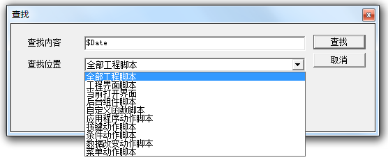

方便的数据查找定位功能
  ForceControl V7.0提供的任意脚本字符串查找定位功能可以帮助使用者快速找到工程中多处使用的变量、参数等,减少了大量费事费力的工作,降低了错误率,提高了组态效率。

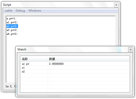

支持断点调试
  ForceControl V7.0在以往产品的基础上对脚本编译系统的功能做了进一步增强,增加了运行时脚本调试的功能,可跟踪程序执行的每一个步骤及程序执行的过程,并对过程中数据的变化进行监视,提高了定位问题的速度,缩短调试时间。

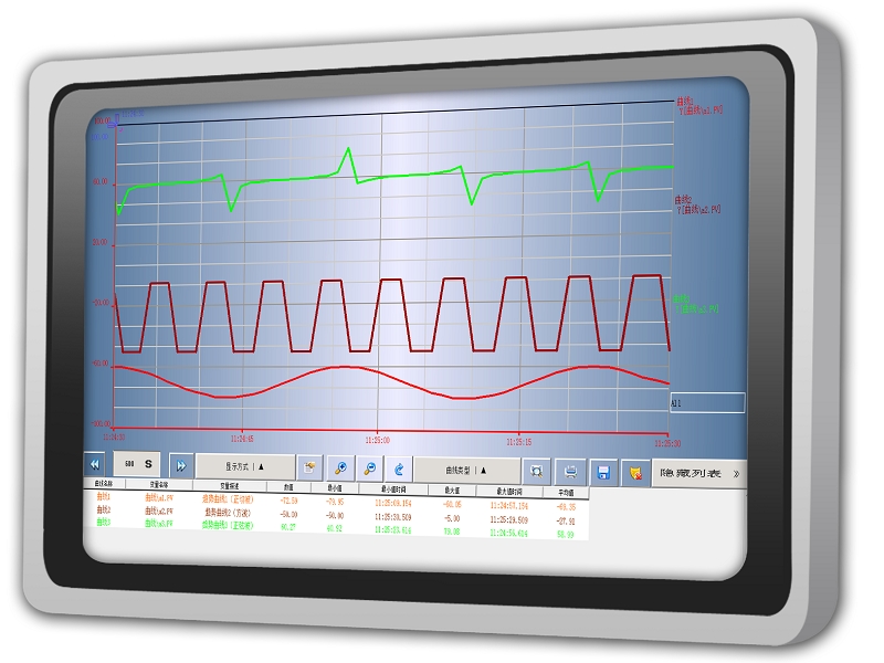

  报表曲线工具:兼容Excel工作表文件,提供类Excel的绝大部分功能,提供丰富的报表操作函数集、支持复杂脚本控制,包括脚本调用和事件脚本。ForceControl V7.0提供多种曲线组件,赋予用户丰富的选择,包括趋势曲线、XY曲线、饼图、棒图,通过客户简单的鼠标点选和拖动即可展现其强大的数据表现能力。利用颜色风格管理箱和多种线性的选择工具可以制作出不同风格的曲线来配合客户的特定工程。

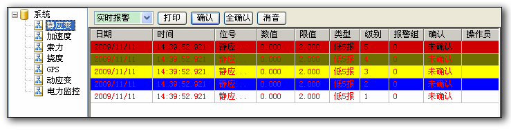

  报警系统:对报警和事件进行了更深的精炼和升华,引入了报警组和报警标签概念,增强了对报警信息的分类、过滤、管理能力。相信这套系统可以满足用户更高的需求,获得使用者的认可。
  ForceControl V7.0具有独立的报警中心组件,在对报警进行配置时可根据需求绑定不同的数据源,实现报警的分布式管理。对于本地报警也可根据数据库中数据点设置,分区域显示当前报警。当报警产生时,可根据客户需求个性化的显示客户当前关心的本地区域报警或者远程报警,而不会出现多处报警共同显示而造成的信息混乱现象。
