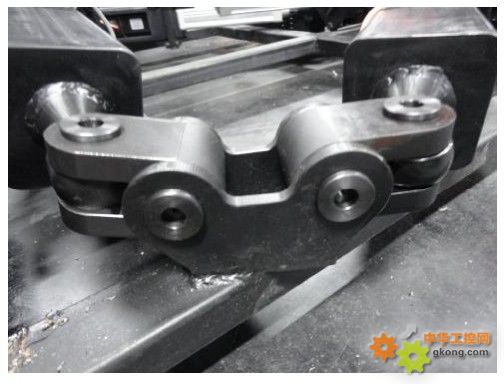

十字铰链外观图如下:

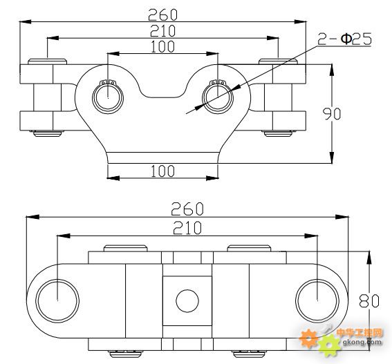

三、外形尺寸
1、十字铰链尺寸图如下:

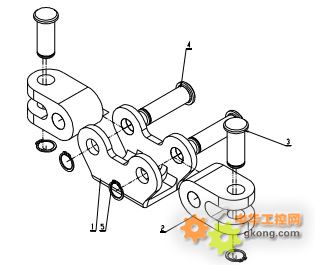

2、十字铰链分解图如下:
                                  爆炸试图:1-十字底座2-十字包3-短销轴4-长销轴5-卡环
