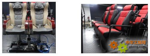

Ò»¡¢Æ½Ì¨¼°×ùÒνéÉÜ
ÉîÛÚÊо«ÃôÊý×Ö»úÆ÷ÓÐÏÞ¹«Ë¾½áºÏ¿Í»§ÐèÇó¡¢·ÖÎöÊÐÃæÉ϶àÖÖÆ½Ì¨µÄÓÅÁÓÊÆ£¬ÒÔÔúʵµÄ»úе¡¢µç×Ó¡¢Èí¼þ¶àÄêµÄ¼¼Êõ»ýÀÛ£¬Ç±ÐÄÑо¿£¬ÖÕÓÚÍÆ³öÁ˸ßÐԼ۱ȡ¢¸ß¿É¿¿¡¢×¨ÒµÑϽ÷µÄ4DÆø¶¯¡¢ÒºÑ¹¡¢µç¶¯Æ½Ì¨£¬ÓÐ3×ÔÓɶȡ¢6×ÔÓɶȡ£3×ÔÓɶȡ¢6×ÔÓÉ¶ÈÆ½Ì¨ÑùƷͼƬÈçÏ£º
1.1¡°6×ÔÓɶÈ4D¶¯¸Ð×ùÒΡ±¸ÅÄî½âÎö
6×ÔÓɶÈÔ˶¯Æ½Ì¨ÊÇÓÉ6Ö»Ó͸ף¬ÉÏ¡¢Ï¸÷ÁùÖ§ÍòÏò½ÂÁ´ºÍÉÏ¡¢ÏÂÁ½¸öƽ̨×é³É£¬ÏÂÆ½Ì¨¹Ì¶¨ÔÚ»ù´¡ÉÏ£¬½èÖú6Ö§µç¶¯¸×µÄÉìËõÔ˶¯£¬Íê³ÉÉÏÆ½Ì¨ÔÚ¿Õ¼ä6¸ö×ÔÓɶȣ¨x , y, z ,¦Á,¦Â,¦Ã£©µÄÔ˶¯£¬´Ó¶ø¿ÉÒÔÄ£Äâ³ö¸÷ÖÖ¿Õ¼äÔ˶¯×Ë̬¡£
1.2ÎÞÇ×÷×éºÏµÄ¸ß¶Ë¾«ÃôÊý×ÖҺѹ¶¯¸Ðƽ̨
¡¡¡¡²ÉÓÃÏȽøµÄҺѹ¿ØÖƼ¼Êõ¡¢ÓÅÖʾ«Á¼µÄҺѹƽ̨¸÷ÀàÆ÷¼þ£¬ÊµÏÖ4D×ùÒÎÈÎÒâÎÞÇ×÷×éºÏ£¬ÊµÏÖ6×ÔÓɶȸ׵ľ«È·Î»ÖÿØÖÆ£¬²úÆ·µÄʹÓÃÊÙÃü³¤£¬¿É¿¿ÐԸߣ¬ÐԼ۱ȸߡ£¿Ë·þÆø¶¯×ùÒεÄÔëÒô´óºÍÄܺÄÎÊÌ⣬½â¾öµç¶¯×ùÒεIJ»Îȶ¨ÐÔ¼°Î¬ÐÞ²»±ãµÈÎÊÌ⣬ÊǾçÔº¸ü¼Ó½ÚÄÜ»·±££¬¸üÊʺÏÖС¢¸ß¶Ë¡¢×ð¹óµÄ¿Í»§ÈºÌåºÍ¶¥¼¶KTV¡¢»áËùµÈÓéÀÖ³¡Ëù¡£
1.3 JMDM Һѹ6×ÔÓɶȶ¯¸Ðƽ̨¼°×ùÒÎÌØµã¡¢ÓëÒµÄڵͶËҺѹƽ̨¶Ô±È
¡¾±³¾°£ºÒµÄÚµÍ¶ËÆø¶¯¡¢ÒºÑ¹Æ½Ì¨µÄȱµã¡¿£ºµÍ¶ËµÄÆø¶¯¡¢ÒºÑ¹Æ½Ì¨´æÔڵij£¼û²»ÊÊ£ºÇé½Ú¶¯×÷ÒѹýÈ¥£¬¶øÒÎ×Ó»¹ÔÚ¶¯£»»òÕß²»¹ÜÇé½ÚÊÇʲô¶¯×÷·ù¶È£¬ÒÎ×Ó¾ÍÊÇһͨһ¸ö·ù¶ÈµÄÂÒ¶¯£¬¹ÛÖÚÒѳöÀëÇé¾³¡¢½öÓÐÒÎ×ÓÂÒ¶¯£¬ÈÝÒ×µ¼Ö¹ÛÖÚ¶ñÐÄ¡¢Å»Í¡¢Ò¡»ÎµÃÈËÐĻš¢²»ÊÊÖ®¸Ð£¡ÎÞ·¨´øÀ´ÕæÕýÏíÊܵĸ߶ˡ¢×ð¹ó¡¢ÊæÊʵÄÓéÀÖÌåÑ飡
¡¾¾«ÃôÊý×Ö4DҺѹƽ̨ÓëÒµÄڵͶËҺѹƽ̨µÄ¶Ô±È¡¿£º¾«ÃôÊý×Ö4D¶¯¸ÐÓ°Ôº×ùÒΣ¬¸ù¾ÝÒµÄÚ¶àÄê»úе¡¢µç×Ó¡¢Èí¼þ·½ÃæµÄ¾ÑéºÍ¿Í»§µÄÐèÇ󣬴ӹÛÖÚµÄÖÕ¼«ÓéÀÖÑé×ÅÊÖ£¬Ñз¢³É¹¦µÄҺѹ6×ÔÓɶȶ¯¸Ðƽ̨¼°×ùÒÎÌØµãÈçÏ£º
1¡¢ÞðÆúÁËÒµÄÚ×îµÍ¶ËµÄÓãÑ۽ṹ£¬ÒÔרҵµÄÖá³Ð½á¹¹£¬³ýÔë¡¢¾²Òô¡¢¶¯×÷ƽ»¬Ï¸Äå±ÆÕæÍ¬²½¡¢»úе²¿·ÖÉè¼Æ¶ÀÌØ¡¢×¨Òµ¡¢ÊÙÃü³¤£¬Ãâά»¤£¬¹ÊÕÏÂʵͣ»
2¡¢.²ÉÓÃÁË×Ô¶¯¶¨Î»¼¼Êõ£¬Ê¹µÃ×ùÒζ¯×÷ÍêÈ«ÓëӰƬÇ龳ͬ²½¡¢ÊæÊÊ¡¢Æ½»¬£¬6¸×ÿ¸ö¶¼¿ÉÍ£ÔÚÈÎÒâλÖ㬹¹³ÉÎÞÇîÎÞ¾¡µÄ½Ç¶ÈºÍ×éºÏ¶¯×÷£»¶øÒµÄÚ´ó¶àÊýµÍ¶Ëƽ̨µÄÄÇÖÖ£¬Ã¿¸×¾ÍÉÏ¡¢ÏÂ2¸ö¶¯×÷£¬6¸ö¸×½ö×éºÏ³ö36¸ö¶¯×÷£¬·Ç³£ÓÐÏÞ¡£
3¡¢ÊµÏÖÁ˸߶ˡ¢ÊæÊÊ×ð¹ó¼¶ÓéÀÖÌåÑ飬¹ÛÖÚÍêÈ«³Á½þÔÚµçÓ°Çé½ÚÖУ¬Èë¾³¸Ð¡¢³Áû¸Ð¼«¼Ñ¡£

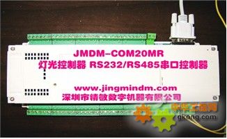

2.1 ÖеͶ˿ØÖÆÆ÷
1£©ÖеͶ˿ØÖÆÆ÷JMDM-COM20MR;JMDM-4DI16DO;JMDM-16MT
JMDM-16MT£º4¸öÒÔÉÏÌØÐ§¿ØÖÆ£¬Íâ½Ó¼ÌµçÆ÷·Å´ó°å»ò¼ÌµçÆ÷À´¿ØÖƽ»Á÷ÌØÐ§£¬Ã»Óо«È·¿ØÖƸ×ÉìËõÐг̵ŦÄÜ£¬Ò»°ãÓÃÓÚÃÔÄãÐÍСÐÍ¡¢ÖеͶË4DÓ°Ôº¡¢ÌåÑéÌü¡£

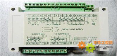

2.1.1 16·ÖеͶ˿ØÖÆÆ÷
JMDM-4DI16DO£º8¸öÌØÐ§¿ØÖÆ£¬ÖеͶ˷½°¸£¬Ã»Óо«È·¿ØÖƸ×ÉìËõÐг̵ŦÄÜ£¬Ò»°ãÓÃÓÚÃÔÄãÐÍСÐÍ»ò¶à×éÆ½Ì¨¹¹³ÉµÄ´óÐÍÓ°Ôº¡¢ÖеͶË4DÓ°Ôº¡¢ÌåÑéÌü¡£
¡¡2.1.2 20·ÖеͶ˿ØÖÆÆ÷
JMDM-COM20MR: 8¸öÒÔÉÏÌØÐ§¿ØÖÆ£¬Ö±½Ó¿ØÖƽ»Á÷ÌØÐ§É豸¡£ÖеͶ˷½°¸£¬Ã»Óо«È·¿ØÖƸ×ÉìËõÐг̵ŦÄÜ£¬Ò»°ãÓÃÓÚÃÔÄãÐÍСÐÍ»ò¶à×éÆ½Ì¨¹¹³ÉµÄ´óÐÍÓ°Ôº¡¢ÖеͶË4DÓ°Ôº¡¢ÌåÑéÌü¡£

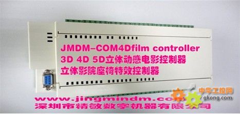

2.2 ¸ß¶Ë¿ØÖÆÆ÷
¸ß¶Ë¿ØÖÆÆ÷JMDM-COM4DFILM¿ØÖÆ6×ÔÓÉ¶È¸ß¶ËÆø¶¯Æ½Ì¨»òҺѹƽ̨£¬±ê×¼ÅäÖÃͬʱ¿É¿ØÖÆ8¸öÌØÐ§£¬Ò²¿É¸ù¾Ý¿Í»§ÐèÇó£¬Ôö¼ÓÒ»¸öÌØÐ§¿ØÖÆÆ÷£¬ÊµÏÖ8·ÒÔÉϵÄÌØÐ§¿ØÖÆ¡£¸ß¶Ë·½°¸£¬¿É¾«È·¿ØÖƸ×ÉìËõÐг̡¢±£»¤¸×ÊÙÃü£¬×ùÒζ¯×÷Ч¹ûͬ²½¡¢±ÆÕæ¡¢¾«È·¡¢Ï¸Ä塢ƽ»¬£¬Ò»°ãÓÃÓÚ¸ßÆ·Öʸ߶Ë4DÓ°Ôº¡¢ÌåÑéÌü¡¢Õ¹Ê¾Ìü¡£

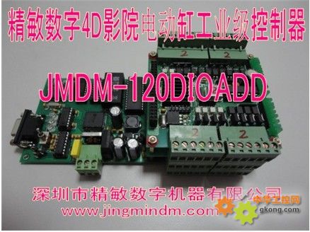

2.3 µç¶¯¸×¿ØÖÆÆ÷
µç¶¯¸×£º JMDM-120DIOADD£¨ÊÊÓÃÓÚ3/6×ÔÓɶȵ綯ƽ̨£©
¾«ÃôÊý×Ö»úÆ÷ 4D 5D 6D¶¯¸ÐÓ°Ôº ºËÐÄÉ豸 ¹Ø¼ü×é¼þ µç¶¯¸×ƽ̨ 6×ÔÓÉ¶È 3×ÔÓÉ¶È ¿ØÖÆÏµÍ³ ¶¯×÷±à¼ÏµÍ³
¡¾JMDM 4D 5D 6Dµç¶¯¸×ƽ̨¼ò½é¡¿£º¾«ÃôÊý×Ö»úÆ÷ÓÐÏÞ¹«Ë¾ÍƳöµÄµç¶¯¸×¶¯¸Ð4D 5D 6Dƽ̨£¬Ó봫ͳµÄÆø¶¯¡¢ÒºÑ¹Æ½Ì¨Ïà±È£¬¾ßÓУº»úе½á¹¹×î¼òµ¥¡¢°²×°·½±ã¡¢¶Ô³¡µØ»·¾³ÒªÇó×îµÍ¡¢ÐÔ¼Û±È×î¸ß¡¢¶¯¸ÐЧ¹û×î¼Ñ£ºÍ¬²½¡¢Ï¸Ä塢ƽ»¬¡¢Èë¾³µÄÌØµã£¡´ø¸ø¹ÛÖÚ¼«ÖÂÊæÊÊÏíÊܵÄÉíÁÙÆä¾³Ãλðã×ð¹óÓéÀÖÌåÑ飡
¡¾JMDM 4D 5D 6Dµç¶¯¸×ƽ̨¡¿Ó¦Óó¡ºÏ£º1¡¢¸ß¶Ë¿Í»§ÈºÌå¡¢¸ß¶Ë´óÐÍÔºÏߣ¬È粩Îï¹Ý¡¢¿Æ¼¼¹Ý¡¢´óÐ͸߶˻áËù¡¢´óÐ͸߶˶¯¸ÐÔºÏß¡¢¸ß¶Ë¶¯¸ÐµçÓ°ÌåÑéÌüµÈ³¡Ëù£¬´ø¸ø×ð¹ó¿Í»§¼«ÖÂÓéÀÖ¶¯¸ÐÌåÑ飡2¡¢ÖеͶ˿ͻ§ÈºÌå¡¢ÖжË4D/5DÌåÑé¹Ý¡¢³¡µØ½ôÕŵÄСÐÍÃÔÄãÓ°Ôº¡£3¡¢¿ÆÆÕ½ÌÓýÀàÌåÑ鳡¹Ý£º¿É´øÀ´·Ç³£¾«Ö¡¢Ï¸Äå¡¢Õ𺳡¢Í¬²½µÄ¶¯¸ÐÓéÀÖÌåÑ飡Ԣ½ÌÓÚÀÖ£¬Ñ§ÍæÍêÃÀ½áºÏ£¡
¡¾JMDMµç¶¯¸×ƽ̨ ¿ØÖÆÏµÍ³¡¿Ìصã¼ò½é£º
1¡¢°üº¬JMDMµç¶¯¸×6×ÔÓÉ¶ÈÆ½Ì¨¿ØÖÆÆ÷1̨¡¢ËÍ´®¿ÚÏß1Ìõ¡¢¿ØÖÆÈí¼þ1Ì×£¨2¸ö¹·£©£»2¡¢JMDMµç¶¯¸×6×ÔÓɶȿØÖÆÏµÍ³¾ßÓУº¾«È·µÄËÙ¶È¿ØÖÆ¡¢¾«È·µÄλÖÿØÖÆ¡¢¾«È·µÄÇé½ÚºÍ¶¯×÷ͬ²½Ð§¹û£¬´ø¸ø¹ÛÖÚ¶¯¸ÐЧ¹û×îͬ²½¡¢Ï¸Ä塢ƽ»¬¡¢×îÈë¾³µÄ¼«¼Ñ¶¯¸ÐÌåÑ飡3¡¢ÅäºÏJMDM µç¶¯¸×¶¯×÷²É¼¯ÏµÍ³£¨Ðèµ¥¶À¹ºÂò£©£¬ÇáËÉ¡¢¿ìËÙʵÏÖ¼«¼Ñ¶¯¸Ð¶¯×÷µÄ±à¼¡¢ÖÆ×÷£¬Í»ÆÆÆ¬Ô´ºÍ¸ßÖÊÁ¿¶¯×÷ȱ·¦µÄÆ¿¾±£¬½â¾ö¹ã´óÖն˾ӪÃŵê³Ö¾Ã¾Óª¡¢Ó¯ÀûµÄÊ×ÒªÄÑÌ⣡

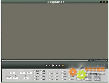

2.4¿ØÖÆÈí¼þ
±à¼¶ËÈí¼þ£¨JMDM-4Dfilm editor£©¹¦ÄÜ£º
±à¼Æ÷ÓÃÓÚ¶ÔµçÓ°±à¼ºÍÖÆ×÷¶¯×÷Îļþ£¬ÅäºÏ¾«ÃôÊý×ֲɼ¯ÏµÍ³£¬¿É¶Ô¸÷ÖÖ2D/3D/4D/5DµçÓ°¿ìËٲɼ¯³ö¶¯×÷ÐÅÏ¢£¬¶Ìʱ¼äÄÚÍÆ³ö´óÁ¿¶¯¸ÐӰƬ¡£¿ÉÒԱ߿´µçÓ°±ßÔÚÈí¼þ½çÃæÉϱà¼ÌØÐ§£¬Ä¿Ç°³öÁËпîÒ»¸öÈí¼þ¿ÉÒԲɼ¯³ö¶àÖÖÆ½Ì¨µÄ¶¯×÷£»±à¼¶¯×÷¼òµ¥£¬·½±ã.
¿Í»§¶ËÈí¼þ£¨JMDM-4Dfilm player£©¹¦ÄÜ£º
£¨1£©ÓÃÓÚ²¥·ÅÒѱ༺ᢴøÓÐÌØÐ§µÄ4DµçÓ°£¬¹©¹ÛÖÚÐÀÉÍ£¬Ã»Óб༹¦ÄÜ¡£
£¨2£©½áºÏStereoscopic Player²¥·ÅÆ÷ÄÜÖ§³Ö¼¸ºõËùÓеÄӰƬ¸ñʽ£¬±ÈÈ磺avi¡¢mkv¡¢mpg¡¢mpeg¡¢rm¡¢rmvb¡¢mov¡¢m2tsµÈ(²¢ÇÒ¸ñʽ¿ÉÒÔͨ¹ýÈí¼þÏ໥ת
£¨3£©Ö§³ÖÍâ²¿ÔØÈë×ÖÄ»£¬²¢¿ÉÒÔÉèÖóÉ×óÓÒÁ¢Ìå¸ñʽ¡£
£¨4£©Ö§³Ö×óÓÒ¸ñʽ¡¢ÉÏϸñʽ¡¢×óÓÒ·ÖÀëµÈ¸ñʽ¡£
£¨5£©ÊµÏÖӰƬºÍ¶¯×÷ͬ²½²¥·Å¡£ ²¥·ÅÈí¼þ£¨²¥·ÅÆ÷£©£ºÖ§³Ö¸÷ÖÖÖ÷Á÷¸ñʽӰƬ£¬±ÈÈ磺avi¡¢mkv¡¢mpg¡¢mpeg¡¢rm¡¢rmvb¡¢movµÈ£»Ö§³ÖÍâ²¿ÔØÈë×ÖÄ»£¬²¢¿ÉÒÔÉèÖóÉ×óÓÒÁ¢Ìå¸ñʽ£»Ö§³Ö×óÓÒ¸ñʽ¡¢ÉÏϸñʽ¡¢×óÓÒ·ÖÀëµÈ¸ñʽӰƬ¡£

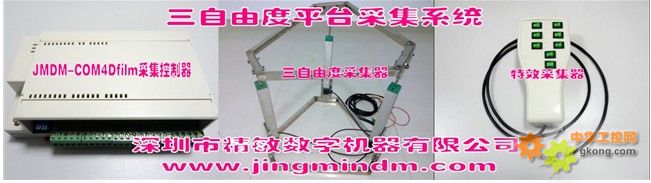

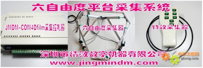

Èý¡¢²É¼¯ÏµÍ³½éÉÜ
JMDM-4DMMAU²É¼¯ÏµÍ³Éú³ÉµÄ¶¯×÷Îļþ£¬²»½ö¿ÉÓÃÓÚJMDM-COM4DFILM 20·¸ß¶Ë´ø´«¸ÐÆ÷µÄ¿ØÖÆÏµÍ³£¬¶øÇÒ¿ÉÍêÃÀ¼æÈÝJMDM-4DI16MT 16·ÖеͶ˲»´ø´«¸ÐÆ÷¿ØÖƹ¦ÄܵĿØÖÆÏµÍ³£¬ÊÊÓÃÓÚ²ÉÓÃJMDMϵÁÐ2¿î4DÓ°Ôº¿ØÖÆÏµÍ³£¨JMDM-COM4DFILM¡¢JMDM-4DI16DO£©£¬ÓÃÓÚÆø¸×»òҺѹ¸×ʽÈý»òÁù×ÔÓÉ¶ÈÆ½Ì¨µÄ×ùÒζ¯×÷ºÍÌØÐ§É豸¶¯×÷²É¼¯¡£
3.1Èý×ÔÓɶȲɼ¯ÏµÍ³
Èý£¨»òÁù£©×ÔÓɶÈ×ùÒζ¯×÷ºÍÌØÐ§²É¼¯Æ÷¡¢JMDM-COM4DFILM 4DÓ°Ôº¿ØÖÆÆ÷¡¢µçÔ´¡¢´®¿ÚÏß¡¢JMDM-4D editor 4DÓ°Ôº±à¼Èí¼þ£¨º¬¼ÓÃܹ·£©.
3×ÔÓɶȲɼ¯ÏµÍ³
3.2Áù×ÔÓɶȲɼ¯ÏµÍ³
6×ÔÓɶȲɼ¯ÏµÍ³
3.3²É¼¯ÏµÍ³ÓÅÊÆ£º
1)ÔÀ´È˹¤ÔÚÈí¼þÉϱ༶¯×÷ƽ¾ùÓÃʱ2Ì죺һ²¿10·ÖÖÓ×óÓÒµÄ3D¶ÌƬ£¬±à¼³ö4DÌØÐ§²¢µ÷ÊԺã¬Ò»¸öÊìÊÖÐèÒª¼¸¸öСʱ£¬Ò»¸öÉúÊÖÒª¼¸Ììʱ¼ä£»²¢ÒªÔÚ×ùÒÎÉϸÐÊÜÌåÑéµ÷ÊÔºÃЧ¹û£¬Í¨³£Æ½¾ùÓÃʱ2Ìì×óÓÒ.
2£©ÏÖÔÚ²ÉÓÃJMDM-4DMMAU×Ô¶¯²É¼¯ÏµÍ³ÓÃʱµÈÓÚµçӰƬ³¤£ºµçÓ°µÄƬ³¤¾ÍÊǶ¯×÷±à¼µÄʱ³¤£¬ÇÒÎÞÐèµ÷ÊÔ£¬¶¯¸ÐЧ¹ûÊÇÓɾ«ÃôÊý×Ö¶¯¸Ð²É¼¯Æ÷ºÍ4D±à¼²¥·ÅÈí¼þϵͳ×Ô¶¯²É¼¯Éú³É¶¯×÷Îļþ£¬Ð§¹ûͬ²½¡¢Ê滺¡¢Á÷³©¡¢Æ½»¬¡¢Ï¸Ä壬·Ç³£±ÆÕ棬ÎÞÐèµ÷ÊÔ¡£
3)JMDM-4DMMAUÓÅÊÆ£ºÓëÒµÄÚijЩ²É¼¯ÏµÍ³Ïà±È£¬Çø±ðºÍÓÅÊÆÔÚÓÚ£º¾«ÃôÊý×ÖµÄ4D¶¯×÷ºÍÌØÐ§²É¼¯ÏµÍ³È«²¿²ÉÓÃ×ÔÖ÷Ñз¢µÄ¿ØÖÆÆ÷Ó²¼þ¡¢4D±à¼²¥·ÅÈí¼þÀ´½øÐвɼ¯£¬¼´²É¼¯Éú³ÉºÍ²¥·Å¶¯×÷ÎļþµÄÈí¼þÊÇͬһ¸öÈí£¨JMDM4Deditor&player£©£¬¶¯¸ÐЧ¹ûÍêȫͬ²½£¬²»´æÔÚ²»Í¬²½µÄÏÖÏó¡£
6¡¢¼ÛÖµ£º´ó´ó½â·ÅÈ˹¤ÔÚÈí¼þÉϱà¼Ó°Æ¬¶¯×÷Ö®ÀÍ¿àºÍ½ÚԼʱ¼ä£¬Ìá¸ß3DӰƬ±à¼¶¯×÷ÎļþµÄÉú³ÉЧÂÊ£¬°ïÖú4DÓ°ÔºÌṩÉÌ»ò4DÓ°Ôº¾ÓªÕßÔÚ¶Ìʱ¼äÄÚѸËٱ༳ö¶à²¿4D¶¯¸ÐӰƬÎļþ£¬ÍêÃÀ½â¾ö4DÓ°ÔºÌṩÉÌ»ò¾ÓªÕ߯ձéÃæÁÙµÄ4DƬԴÉÙ¡¢4DӰƬ¶¯×÷ÌØÐ§Éú³ÉÂý¡¢Éú³É¹ý³Ì¼èÄÑ·±ËöµÄÄÑÌ⣡
