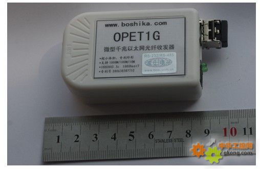

²¨Ê˵ç×ÓµÄOPET1GÊÇ×îÐÂÒ»´úÒÔÌ«Íø¹âÏËͨÐŲúÆ·£¬Ö±½Ó´ÓÒÔÌ«Íø¿Ú͸Ã÷ת»»³ö¹âÏ˽øÐÐÔ¶³Ì´«Êä¡£²¨ÊËOPET1G΢ÐÍÒÔÌ«Íø¹âÏËÊÕ·¢Æ÷¾ßÓг¬Ð¡Ð͵ÄÍâÐÎ(74*23*47mm)¡¢ÊµÏÖÒÔÌ«ÍøµÄ¹âÏË´«Êä¡¢ÎÞÐëÐÞ¸ÄÒÑÓеÄÈí¼þ¡¢ÎÞÐëÇý¶¯³ÌÐò¡£OPET1G¿ÉÒԳɶÔʹÓá¢Ò²¿ÉÒÔÓëÆäËû±ê×¼ÒÔÌ«Íø¹âÐźŽøÐÐͨÐÅ¡£OPET1G1Ϊµ¥ÏËÊÕ·¢Æ÷£¬Ö»ÓÃÒ»¸ù¹âÏËÊÕ·¢£¬³É¶ÔʹÓá£ÓÉÓÚ²ÉÓùâÏË×÷ΪͨÐÅ´«Êä½éÖÊ£¬¾ßÓиôÀë¸ßµçѹ¡¢·Àµç´Å¸ÉÈÅ¡¢´«Êä¾àÀëÔ¶µÈÓŵ㡣

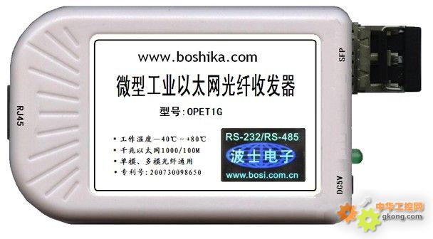

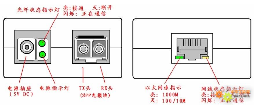

²¨ÊË΢ÐÍÒÔÌ«Íø¹âÏËÊÕ·¢Æ÷ʹÓÃʱ¹âÏË·¢ËÍͷͨ¹ý¹âÏ˽ӶԷ½µÄ¹âÏ˽ÓÊÕÍ·¡£×¢Òâ±£³Ö¹âÏËת»»Æ÷µÄ¹âÏË×ù¡¢¹âÏËÍ·µÄÇå½à£¬Èç¹û²»Á¬½ÓʱÇëÓÃÏàÅäÌ×µÄÏðƤÈû×Ó¸Çס¡£ OPET1GµÄ¹©µçΪ5VÖ±Á÷£¬ÇëʹÓòúÆ·ÅäÌ×´øµÄµçÔ´¡£¹©µçµçѹΪֱÁ÷5V¡À0.5V£¬²úÆ·¹¦ºÄСÓÚ3W¡£µçÔ´²å×ùµÄÅԱߴøLEDµçԴָʾµÆ£¬µ±Íâ²åµçԴʱµÆ»áÒ»Ö±ÁÁ×Å£¬ÁíÍâÒ»¸öµÆÖ¸Ê¾¹â¿Ú״̬£¨Í¼2£©¡£OPET1G²úÆ·µÄRJ45×ù×Ô´øµÄµÆ»áÏÔÊ¾ÍøÂçͨÐÅ״̬£¨Í¼3£©¡£
