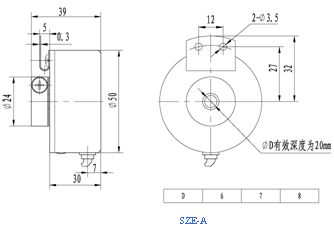

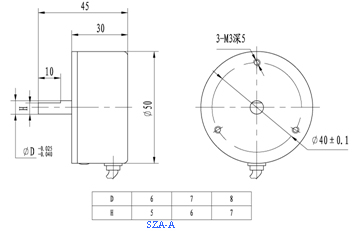

СÐ͹âµç±àÂëÆ÷
ÓÃ;£ºµçÌÝÃÅ»ú¡¢¹¤Òµ×Ô¶¯¿ØÖÆ
¡ö °²×°³ß´ç
