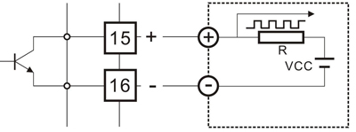

Êä³öµäÐÍÓ¦ÓýÓÏßͼ
(1) 5VµçѹÂö³åÊä³ö
(2) ¼¯µç¼«¿ªÂ·Êä³ö
