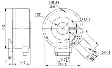

ÌØ µã£º¼ü²Û°²×°
¡ö °²×°³ß´ç
¡ö µçÆø²ÎÊý¼°»·¾³²ÎÊý ¡ö »úе²ÎÊý

·Ö±æÂÊ
50~2500 p/r
ÉÏÉý/ϽµÊ±¼ä
¡Ü1¦Ìs
¹¤×÷ζÈ
-10~+70¡æ
´¢´æÎ¶È
-20~+80¡æ
×î´óתËÙ
5000r/min
¸º ºÉ
Öá Ïò
10N
¾¶ Ïò
10N
Æô¶¯Á¦¾Ø
5¡Á103N.m
·À»¤µÈ¼¶
IP54
¿¹³å»÷
980m/s2
¿¹Õð¶¯
50m/s2 50Hz
ÖØ Á¿
0.55Kg
