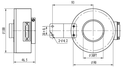

产品名称: szn42-600rf-30j 编码器
型  号: szn45-600rf-30j
空心轴编码器
用 途:工业自动化、电梯速度控制
特 点:性能可靠
■ 安装尺寸
■ 电气参数及环境参数 ■ 机械参数
