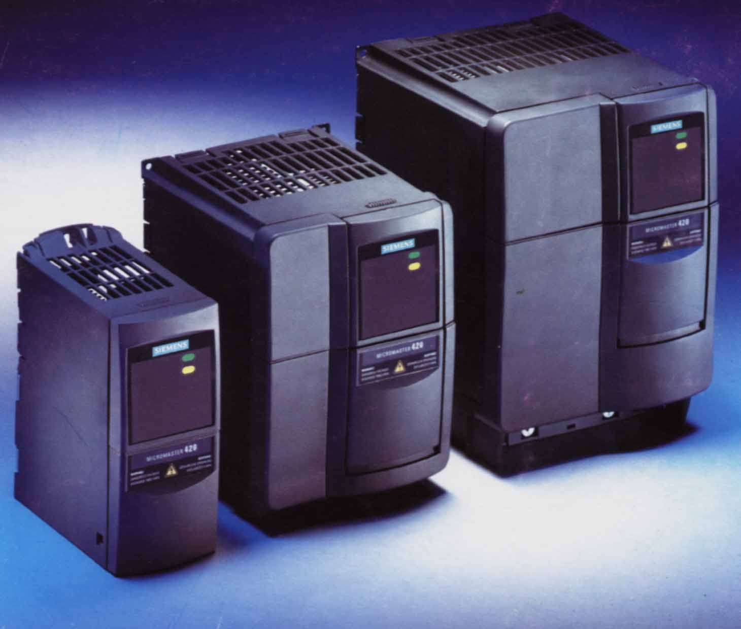

MicroMaster430±äƵÆ÷
MicroMaster430±äƵÆ÷ÊÇÈ«ÐÂÒ»´ú±ê×¼±äƵÆ÷Öеķç»úºÍ±ÃÀà±äת¾Ø¸ºÔØ×¨¼Ò¡£¹¦ÂÊ·¶Î§7.5kWÖÁ250kW¡£Ëü°´ÕÕרÓÃÒªÇóÉè¼Æ£¬²¢Ê¹ÓÃÄÚ²¿¹¦ÄÜ»¥Áª£¨BiCo£©¼¼Êõ£¬¾ßÓи߶ȿɿ¿ÐÔºÍÁé»îÐÔ¡£¿ØÖÆÈí¼þ¿ÉÒÔʵÏÖרÓù¦ÄÜ£º¶à±ÃÇл»¡¢ÊÖ¶¯/×Ô¶¯Çл»¡¢ÅÔ·¹¦ÄÜ¡¢¶Ï´ø¼°È±Ë®¼ì²â¡¢½ÚÄÜÔËÐз½Ê½µÈ¡£
MicroMaster430±äƵÆ÷
Ö÷ÒªÌØÕ÷£º
380V-480V¡À10%£¬ÈýÏ࣬½»Á÷£¬7.5kW-250kW£»
·ç»úºÍ±ÃÀà±äת¾Ø¸ºÔØ×¨Óã»
Àι̵ÄEMC£¨µç´Å¼æÈÝÐÔ£©Éè¼Æ£»
¿ØÖÆÐźŵĿìËÙÏìÓ¦£»
¿ØÖƹ¦ÄÜ£º
ÏßÐÔv/f¿ØÖÆ£¬²¢´øÓÐÔöÇ¿µç»ú¶¯Ì¬ÏìÓ¦ºÍ¿ØÖÆÌØÐԵĴÅͨµçÁ÷¿ØÖÆ£¨FCC£©£¬¶àµã v/f¿ØÖÆ£»
ÄÚÖÃPID¿ØÖÆÆ÷£»
¿ìËÙµçÁ÷ÏÞÖÆ£¬·ÀÖ¹ÔËÐÐÖв»Ó¦ÓеÄÌøÕ¢£»
Êý×ÖÁ¿ÊäÈë6¸ö£¬Ä£ÄâÁ¿ÊäÈë2¸ö£¬Ä£ÄâÁ¿Êä³ö2¸ö£¬¼ÌµçÆ÷Êä³ö3¸ö£»
¾ßÓÐ15¸ö¹Ì¶¨ÆµÂÊ£¬4¸öÌø×ªÆµÂÊ£¬¿É±à³Ì£»
²ÉÓÃBiCo¼¼Êõ£¬ÊµÏÖI/O¶Ë¿Ú×ÔÓÉÁ¬½Ó£»
¼¯³ÉRS485ͨѶ½Ó¿Ú£¬¿ÉÑ¡PROFIBUS-DPͨѶģ¿é£»
Áé»îµÄбÆÂº¯Êý·¢ÉúÆ÷£¬¿Éѡƽ»¬¹¦ÄÜ£»
Èý×é²ÎÊýÇл»¹¦ÄÜ£ºµç»úÊý¾ÝÇл»£¬ÃüÁîÊý¾ÝÇл»£»
·ç»úºÍ±ÃÀàרÓù¦ÄÜ£º
¶à±ÃÇл» £»
ÅÔ·¹¦ÄÜ £»
ÊÖ¶¯/×Ô¶¯Çл»£»
¶Ï´ø¼°È±Ë®¼ì²â £»
½ÚÄÜ·½Ê½£»
±£»¤¹¦ÄÜ£º
¹ýÔØÄÜÁ¦Îª140£¥¶î¶¨¸ºÔصçÁ÷£¬³ÖÐøÊ±¼ä3ÃëºÍ110£¥¶î¶¨¸ºÔصçÁ÷£¬³ÖÐøÊ±¼ä60Ãë;
¹ýµçѹ¡¢Ç·µçѹ±£»¤£»
±äƵÆ÷¹ýα£»¤£»
½ÓµØ¹ÊÕϱ£»¤£¬¶Ì·±£»¤£»
I2tµç¶¯»ú¹ýÈȱ£»¤£»
PTC Yµç»ú±£»¤¡£
