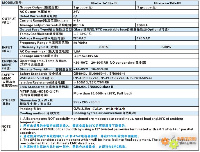

²úÆ·Ãû³Æ£º CCTV°²·ÀµçÔ´×°ÅäÏ䣨ÊÒÄÚ/»ðÅ£/150W£©
ÐÍ ºÅ£º GS-E-H-150-09A¡¢GS-E-L-150-09A¡¢GS-E-H-150-09B¡¢GS-E-L-150-09B
Æ· ÅÆ£º 9392
Æ·ÅÆ£º¹ÅʯµçÔ´ ÀàÐÍ£ºÌØÖÖµçÔ´ µ÷ÖÆ·½Ê½£ºÂö³å¿í¶Èµ÷ÖÆ(PWM)ʽ
ÊäÈëµçѹ£º220AC/120AC£¨V£© Êä³ö¹¦ÂÊ£º150£¨W£© Êä³öµçѹ£º24£¨V£©
¹¤×÷ЧÂÊ£º80£¨%£© Êä³öµçѹ¾«¶È£º¡À2.0£¨%£© ²úÆ·ÈÏÖ¤£ºCE
Êä³öµçÁ÷£º6A ÐͺţºGS-E-H-150-09A¡¢GS-E-L-150-09A¡¢GS-E-H-150-09B¡¢GS-E-L-150-09B Êä³ö±£ÏÕË¿ÁËЩ£º±£ÏÕË¿/×Ô»Ö¸´±£ÏÕË¿

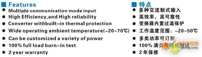

     ¹Åʯרҵ¼¶CCTV°²·ÀµçÔ´×°ÅäÏ䣨ÊÒÄÚ/»ðÅ££©ÊÊÓÃÓÚ°²·À¼à¿ØÏµÍ³ÒÔ¼°ÆäËü°²·Àϵͳ£¬ÌṩÊÒÄÚ½øÐÐ×°ÅäµÄ°²×°ÒªÇ󣬰²×°¼«Îª¼ò±ã£¬Îª¿Í»§½ÚÊ¡¿Õ¼ä¡¢Ê±¼ä¡¢½ðÇ®£¬Ìá¸ß¹¤³ÌЧÂÊ£¬²úÆ·¿É¿¿ÐԸߣ¬¿¹ÀËÓ¿ÄÜÁ¦Ç¿¡£
     9·Êä³ö£¬¹¦Âʿɸú¿Í»§ÐèÇó¶¨ÖÆ£¬Êä³ö±£ÏÕË¿ÀàÐÍ¿ÉÑ¡£¨±£ÏÕË¿/×Ô»Ö¸´±£ÏÕË¿£©£¬¶àÖÖ½»Á÷ÖÆÊ½ÊäÈë¡£
