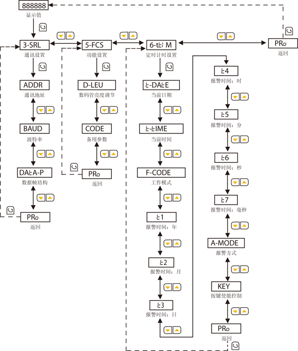

    Ãæ°åÇᴥʽ°´¼üÉèÖ㬲ÎÊýÉèÖöϵçÓÀ¾Ã±£´æ¡£
ÒDZíÃæ°å
160*80mm(AÐÍ) 96*96mm(CÐÍ) 96*48mm(DÐÍ)
È·Èϼü£ºÊý×ֺͲÎÊýÐ޸ĺóµÄÈ·ÈÏ£¬²¢×Ô¶¯Çл»µ½ÏÂÒ»²ÎÊý¡£
Í˳öÉèÖüü£º³¤°´4Ãë¿É·µ»Ø²âÁ¿»­Ãæ¡£
Çл»¼ü£º¶¨Ê±¿ØÖÆÊ±£¬Çл»Ê±¼äºÍÈÕÆÚÏÔʾ¡£
Î»ÒÆ¼ü£ºÐ޸IJÎÊýÊ±ÒÆ¶¯ÐÞ¸Äλ¡£
¼õÉÙ¼ü£ºÓÃÓÚ¼õÉÙÊýÖµ¡£
Ñ¡Ôñ¼ü£º²ÎÊýÉ趨ʱ£¬ÓÃÓÚÑ¡ÔñÉÏÒ»¸ö²ÎÊý¡£
Ôö¼Ó¼ü£ºÓÃÓÚÔö¼ÓÊýÖµ¡£
Ñ¡Ôñ¼ü£º²ÎÊýÉ趨ʱ£¬ÓÃÓÚÑ¡ÔñÏÂÒ»¸ö²ÎÊý¡£
    PV£ºÏÔʾ²âÁ¿Öµ£»ÔÚ²ÎÊýÉ趨״̬Ï£¬ÏÔʾ²ÎÊý·ûºÅºÍ²ÎÊýÖµ¡£
    A/T£º¶¨Ê±¹¦ÄÜʱPVÏÔʾµ±Ç°Ê±¼ä£ºÊ±¡¢·Ö¡¢Ã룬ָʾµÆÁÁ¡£
         ¼ÆÊ±¹¦ÄÜʱPVÏÔʾÀÛ¼ÆÊ±¼ä£º·Ö¡¢Ãë¡¢ºÁÃ룬ָʾµÆÁÁ¡£
    B/D£º¶¨Ê±¹¦ÄÜʱPVÏÔʾ£ºÄê¡¢Ô¡¢ÈÕ£¬Ö¸Ê¾µÆÁÁ¡£
         ¼ÆÊ±¹¦ÄÜʱPVÏÔʾÀÛ¼ÆÊ±¼ä£ºÊ±£¬Ö¸Ê¾µÆÁÁ¡£
    AL1£º±¨¾¯Ö¸Ê¾µÆ¡£
    AL2£º±¸Óá£
    Hz£º±¸Óá£
    C£º±¸Óá£
    T£º¼ÆÊ±Æ÷¡¢¶¨Ê±Æ÷ָʾµÆÁÁ¡£
    ×¢£ºÍâÐγߴçΪ96*48mmʱ£¬ÎÞHz¡¢C¡¢TָʾµÆ¡£
²ÎÊý¹¦ÄÜ
    ×¢£ºÒÔÉϲÎÊýΪÒDZíÈ«²¿²ÎÊý£¬Èç¹û²»ÊÇÈ«¹¦ÄÜÒÇ±í£¬Ôòδѡ¹¦ÄÜËù¶ÔÓ¦µÄ²ÎÊý½«²»ÓèÏÔʾ¡£
    ÀýÈ磺
    Ñ¡Ôñ¼ÆÊ±¹¦ÄÜʱ£¬²ÎÊý“T1”ºÍ“T2”¡¢“T3”ÎÞЧ£¬²¢ÇÒ½øÈë²Ëµ¥ÉèÖÃʱ²»ÏÔʾ“T1”ºÍ“T2”¡¢“T3”¡£
    Ñ¡Ôñ¶¨Ê±¹¦ÄÜʱ£¬²ÎÊý“A-MODE”ÎÞЧ£¬²¢ÇÒ½øÈë²Ëµ¥ÉèÖÃʱ²»ÏÔʾ“A-MODE”¡£

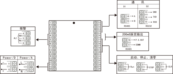

ÒDZí½ÓÏßͼ
    ×¢£º²»Í¬ÍâÐÍÒDZíºó¸Ç½ÓÏß¶Ë×ӵķ½Ïò²»Ò»Ñù£¬¼ûʾÒâͼ¡£
