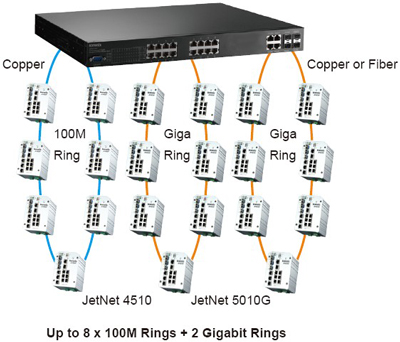

    Multiple Super Ring (MSRTM) 整合能力
    JetNet 5720G-8P系列支持新一代的环网冗余技术–MSRTM,满足各种不同冗余需求和网络结构的应用。此PoE交换机可以整合最多10个RSR(Rapid Super Ring)环网,包括8个快速以太环网和2个千兆环网。使用MSRTM技术,可让一个网络节点隶属多个环网,而断线恢复时间(failover time)小于10ms,复接恢复时间(restore time)则达到0ms。

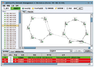

    自动绘制拓扑实施有效管理
    JetNet 5720G-8P支持拓扑检索及LLDP(IEEE 802.1AB链路层发现协议),使用支持LLDP功能的网络管理软件可帮助用户在同一子网中检索不同厂家的网络设备。使用LLDP功能,NMS网络管理系统可以轻松绘制网络拓扑结构,显示端口ID,端口描述,系统描述,VLAN ID等等。一旦某条连线发生中断,拓扑变化信息会更新至NMS网管系统,简化了用户的网络维护工作。除了SNMP和LLDP协议,JetNet 5720G-8P系列还配备Korenix专利的JetView Pro i2NMS软件提升网管效能, 除了自动绘制拓扑图,还支持MSRTM批量环网管理,批量IP设定,固件升级,设置备份还原,内建SNMP MIB Browser/编译器等。界面友好的网管软件使管理员可以自动检索网络设备,有效管理工业以太网络。

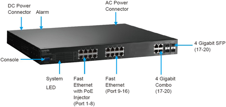

    JetNet 5720G-8P 外观
    Korenix科洛理思(北尔电子集团) JetNet 5720G-8P 16+4G机架式网管型IEEE802.3at高功率PoE工业以太网交换机,含8 PoE端口

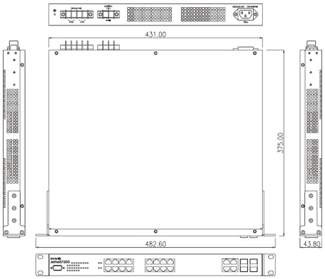

    尺寸(单位: mm)
