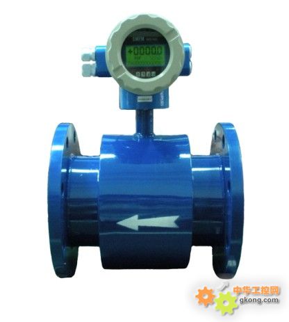

Ò»¡¢µç´ÅÎÛË®Á÷Á¿¼Æ½éÉÜ
EMFMϵÁÐÐ͵ç´ÅÎÛË®Á÷Á¿¼Æ¿É¹ã·ºÓÃÓÚÊÐÕþ¸ø¹©Ë®¡¢¸ÖÌú¡¢Ê¯ÓÍ¡¢»¯¹¤¡¢µçÁ¦¡¢¹¤Òµ¡¢Ë®Àû¡¢Ë®ÕþË®×ÊÔ´µÈ²¿Ãŵĵ¼µçÒºÌåµÄÌå»ýÁ÷Á¿µÄ²âÁ¿£¬ÌرðÊʺÏÓÚÇþµÀ¡¢Ð¡ÐͺӵÀµÄÁ÷Á¿²âÁ¿ÒÔ¼°»·±£´¦Àí·½ÃæµÄÎÛË®¼ÆÁ¿¡£
¶þ¡¢µç´ÅÎÛË®Á÷Á¿¼ÆÌصã
1. µç´ÅÎÛË®Á÷Á¿¼Æ½á¹¹¼òµ¥¡¢Àι̿ɿ¿¡¢Ê¹ÓÃÊÙÃü³¤ £¨ÇÒÊÊÓÃÓÚ²âÁ¿º£Ë®£© ¡¡¡¡2. ²âÁ¿¹ÜÄÚÎ޻²¿¼þºÍ×èÁ¦²¿¼þ£¬ÎÞѹË𣬲»»á²úÉú×èÈû ¡¡¡¡3. ²âÁ¿¿É¿¿£¬¿¹¸ÉÈÅÄÜÁ¦Ç¿ ¡¡¡¡4. Ìå»ýС¡¢ÖØÁ¿Çá¡¢°²×°·½±ã¡¢Î¬»¤Á¿Ð¡ ¡¡¡¡5. ²âÁ¿·¶Î§¿í£¬²âÁ¿²»ÊÜÁ÷Ìåζȡ¢Ãܶȡ¢Ñ¹Á¦¡¢Õ³¶È¡¢µçµ¼Âʵȱ仯µÄÓ°Ïì ¡¡¡¡6. ¿ÉÔÚÀϹܵÀÉÏ¿ª¿×¸ÄÔì°²×°£¬Ê©¹¤°²×°¼òµ¥£¬¹¤³ÌÁ¿Ð¡ ¡¡¡¡7. ½ÏÒ»°ãµç´ÅÁ÷Á¿¼ÆµÄ³É±¾ºÍ°²×°·ÑÓõͣ¬ÌرðÊʺϴóÖпھ¶¹ÜµÀÁ÷Á¿µÄ²âÁ¿ ¡¡¡¡8. ²ÉÓÃÏȽø¼Ó¹¤¹¤ÒÕ£¬¹Ì̬·â×°¡¢ÊÙÃü³¤¡¢Ê¹ÒDZí¾ßÓÐÁ¼ºÃµÄ²âÁ¿¾«¶ÈºÍÎȶ¨ÐÔ
Èý¡¢µç´ÅÎÛË®Á÷Á¿¼ÆÖ÷Òª¼¼ÊõÐÔÄÜÖ¸±ê
Á÷ËÙ²âÁ¿·¶Î§£º£¨0.05-10£©m/s ¡¡¡¡²âÁ¿¹ÜµÀÖ±¾¶£º DN(32-6000)mm ¡¡¡¡ÒÇ±í¾«¶È£º1.0¼¶ ¡¡¡¡¹¤×÷ѹÁ¦£º≤1.6MPa ¡¡¡¡½éÖÊζȣº0-80¡æ ¡¡¡¡¹¦ ºÄ£º©‚15VA ¡¡¡¡·À»¤µÈ¼¶£ºIP68 ¡¡¡¡Á¬½Ó·½Ê½£º·¨À¼Á¬½Ó ¡¡¡¡µç¼«²ÄÁÏ£ºº¬îâ²»Ðâ¸ÖOCr18Ni12Mo2Ti¡¢¹þÊϺϽðB¡¢¹þÊϺϽðC¡¢îÑTi¡¢îãµÈ
