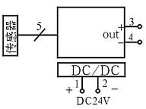

  ¹¦ÄÜ¿òͼ£º

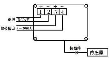

    Ó¦ÓÃÁ¬Ïߣº

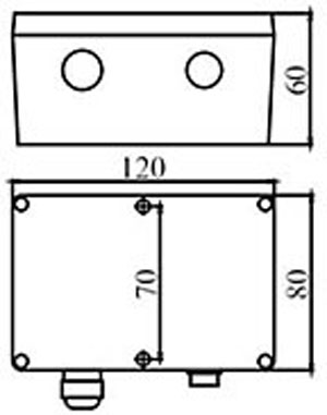

    ת»»Æ÷³ß´ç£º
