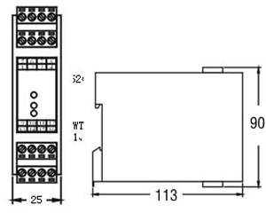

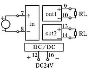

¹¦ÄÜ¿òͼ£º

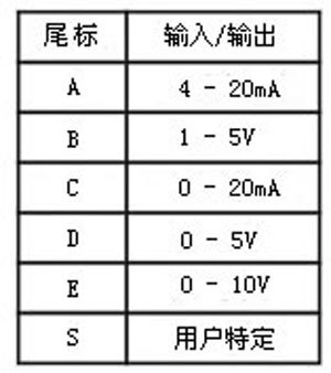

ÊäÈëÊä³ö·¶Î§£º
ÊäÈ룺
ÍâÐγߴ磺
