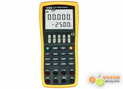

VICTOR11+»ù±¾Ìص㣺
1  Êä³öµÄ»ù±¾¾«¶È´ï0.02%£¬Êä³öÏÔʾΪ6λ
2  Êä³ö¹¦ÄÜ£º
Ö±Á÷µçѹ¡¢Ö±Á÷µçÁ÷¡¢Å·Ä·¡¢Ä£Äâ±äËÍÆ÷¡¢Èȵçż¡¢Èȵç×衢ƵÂÊ¡¢Âö³å¡¢¿ª¹ØÁ¿
3  Ö±Á÷µçÁ÷Êä³öʱ£¬¿ÉÌṩ25%ºÍ100%µÄÊÖ¶¯²½½ø¡¢×Ô¶¯²½½ø¼°×Ô¶¯Ð±ÆÂµÄÊä³ö¹¦ÄÜ
4  ÈÈżÊä³öʱ£¬¿ÉÌṩ¸ß¾«¶ÈµÄ×Ô¶¯Àä¶Ë²¹³¥£¬¡æ»ò¨HµÄζÈÏÔʾ
5  ¿ÉÍâÅä¸ß¾«¶ÈµÄ²âÎÂ̽ͷ£¬×¼È·¶È£º¡À0.2¡æ
6  ´óÆÁLCD¶àÖØÊý¾ÝÏÔʾ£¬¿ÉͬʱÏÔʾ£ºÖ±Á÷µçÁ÷ºÍ%Öµ¡¢ÈÈż¡¢ÈÈ×èµÄζÈÖµ¼°Æä¶ÔÓ¦·Ö¶ÈÖµµÈ
7  ²Ù×÷ÐÔÄÜÓÅÔ½¼üÅÌÅäÖã¬Êä³öÉ趨µÄÔö¼õ¼üÓëLCDÉÏÏÔʾÉ趨ֵ°´Î»¶ÔÓ¦
8  ²ÉÓÃÃæ°åУ׼¼¼Êõ£¬ÎÞÐè´ò¿ª»ú¿Ç±ã¿É½øÐÐУ׼
9  ´ø°×É«LED±³¹â£¬²¢¾ßÓÐ×Ô¶¯±³¹â¹Ø±ÕºÍ×Ô¶¯µçÔ´¹Ø±Õ¹¦ÄÜ£¬ÊʺÏÏÖ³¡Ê¹Óà
VICTOR11+ÆäËûÌØÐÔ£º
1¡¢ ÄÚ²¿Î¶Ȳ¹³¥´«¸ÐÆ÷RJC£¬²âη¶Î§ 0¡«50¡æ£¬²¹³¥Îó²î ¡ê¡À0. 5¡æ£¬
2¡¢ ²âÎÂ̽ͷ׼ȷ¶È£º¡À0.2¡æ£¬Ì½Í·²âη¶Î§£º-20¡«100¡æ
3¡¢ Êä³ö¶Ë×Ó¼äÓëµØ¼äÊ©¼Ó×î´óµçѹ£º30Vp-p
4¡¢ ×î´óÊä³öµçÁ÷£ºÔ¼25mA
