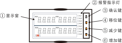

ÒDZíÃæ°å
160*80mm£¨AÐÍ£© 80*160mm£¨BÐÍ£© 96*96mm£¨CÐÍ£©

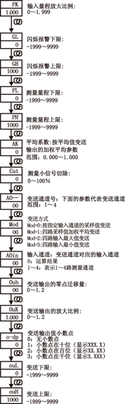

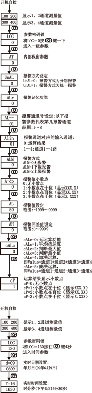

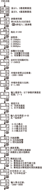

²ÎÊý¹¦ÄÜ
    ×¢£ºÒÔÉϲÎÊýΪÒDZíÈ«²¿²ÎÊý£¬Èç¹û²»ÊÇÈ«¹¦ÄÜÒÇ±í£¬Ôòδѡ¹¦ÄÜËù¶ÔÓ¦µÄ²ÎÊý½«²»ÓèÏÔʾ¡£

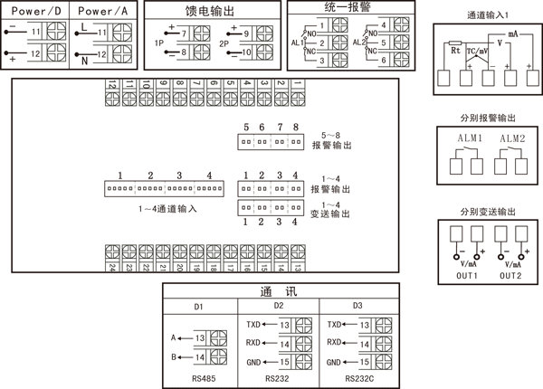

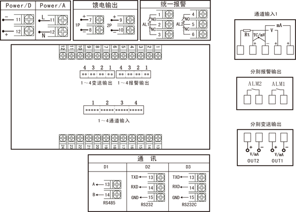

ÒDZí½ÓÏßͼ
A¡¢BÐͽÓÏßͼ
CÐͽÓÏßͼ
    ×¢£º
1¡¢ÉÏÊö½ÓÏßͼÖÐÔÚͬһ×é¶Ë×Ó±êÓв»Í¬¹¦Äܵģ¬Ö»ÄÜÑ¡ÔñÆäÖÐÒ»ÖÖ¹¦ÄÜ¡£ÈçRS485ºÍRS232ÔÚͬһ×é½ÓÏß¶Ë×ÓÉÏ£¬Ö»ÄÜÑ¡ÔñÒ»ÖÖ¡£
2¡¢Í³Ò»±äËÍÊä³öµÄ½ÓÏß¶Ë×ÓÔÚ1ºÅÊä³ö¶Ë×ÓÉÏ¡£
