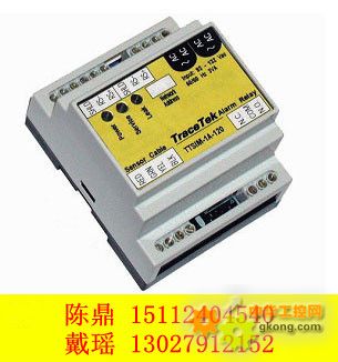

²úÆ·Ãû³Æ£º TT1000©ˮ¸ÐÓ¦ÏßÀ©ˮ±¨¾¯TraceTekÌ©¿Æ
ÐÍ ºÅ£º TT1000
Æ· ÅÆ£º 10983
TT1000©ˮ¸ÐÓ¦Ïß
TT1000©ˮ¸ÐÓ¦ÏßÖ÷ÒªÕë¶ÔÓÚË®µÄ¼ì²â£¬Îª·ú»¯¾ÛºÏÎï½á¹¹£¬¿¹¸¯Ê´£¬ÄÍÄ¥ÐԸߣ¬×î¸ß¹¤×÷ζÈ75¡æ.(±ê×¼³¤¶È·Ö±ðΪ7.5m,15m)¡£
RaychemµÄµ¼µç¾ÛºÏÎï¼¼ÊõºÍº¬·ú¾ÛºÏÎï½á¹¹Ê¹µÃTT1000Ð͸ÐÓ¦ÏßÀ´ӻúе·½ÃæÀ´Ëµ,¾ßÓкÜÇ¿µÄ¿¹¸¯Ê´ºÍ¿¹Ä¥ËðÁ¦,ÏßÀÂÓÉÁ½¸ù´«¸ÐÏß,Ò»¸ù¾¯¸æÏߺÍÒ»¸ùǶÈ뺬·ú¾ÛºÏÎïÔØÌåµÄÁ¬ÐøÏß×é³É¡£ÎªÁËÁ¬ÐøÐÔ£¬¿ØÖÆÆ÷²»¶ÏµØ¼àÊÓ¸ÐÓ¦ÏßÀ¡£ÕâÖÖûÓб©Â¶½ðÊôµÄÀι̽ṹ£¬Ê¹µÃÏßÀÂÄÜÄܹ»ÔÚ¸¯Ê´»·¾³Ï³ÐÊÜ»¯Ñ§ÇÖÏ®¡£
TT1000Ð͸ÐÓ¦ÏßÀ¼ì²âÑØÆä³¤¶ÈÉÏÈÎÒ»µã´¦µÄË®µÄ´æÔÚ£¬ÏßÀ¸Ð֪ˮµÄÇÖÈ룬ͨ¹ý¿ØÖÆÆ÷´¥·¢Ò»¸ö¾¯±¨£¬²¢ÇÒ¾«È·¶¨¼ì²âµ½µÄÉøÂ©Î»Öá£
TT1000Ð͸ÐÓ¦ÏßÀÂÒÑÊÂÏȰ²×°ºÃËÜÁÏÁ¬½ÓÍ·£¬ÏßÀÂÕë¶ÔÒ»¶¨·¶Î§µÄÓ¦ÓöøÉè¼Æ£¬°üÀ¨Êý¾ÝÖÐÐÄÂ¥²ã,Ô¶³ÌͨѶÊÒ,É豸¶¨Î»,¹Üϵ,µçÆøµØÏÂÊÒ,Öü´æÇøÓò,ÓÍÏäºÍ¿ª»¨¡£µçÀÂС£¬Çᣬ¿ÉÍäÇú£¬°²×°¼ò±ã£¬ÑÀÃæÉè¼ÆÊÇΪÁË¿ìËÙ¸ÉÔ±ê×¼Çå½à·½Ê½ÎªÓÃÇå½àµÄʪ²¼²Á¡£
