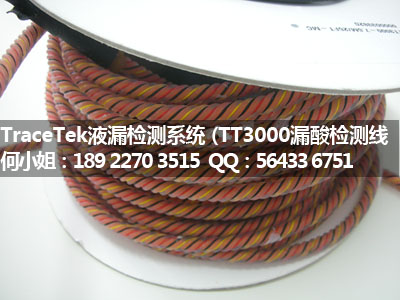

TT1000感应线缆
  主要针对于水的检测,为氟化聚合物结构,抗腐蚀,耐磨性高,最高
工作温度75℃。标准长度分别为1m、3m、7.5m、15m。
TT3000感应线缆
  主要针对于三氯乙烯、甲酸、硫酸、烧碱、盐酸、王水、水等化学液
体的检测。标准长度分别为0.3m、1.5m、3m、4.5m、15m、30m。
TT5000感应线缆
  主要针对于JP5机油燃料、JP8机油燃料、汽油、Jet-A机油燃料、1#柴
油、二甲笨、2#柴油的检测。标准长度分别为0.3m、1.5m、3m、4.5m、15m
、30m。
TT5001感应线缆
  主要针对于甲苯、异丙基乙酸亚甲氯化物、三氯乙烯、丙酮的检测。
TT7001感应线缆
  主要针对于强酸检测,但不能检测漏水。
TraceTek附件
TT-MLC-PC引出线
  TT-MLC-PC引出线长度3.5m,也可根据实际长度订做一端是塑料接头另
一端是四芯线。
TT-MBC-PC分支器
  对这种分支器,控制器检测到的只是长度,分支器本身1-2,2-3端分
别相当于5米感应线。
T-WL-4.5m/15FT-PC分界器
  由于跳接线对于控制器来说长度为零,将分界器接在跳接线的一端,
使控制器能分辨出到底是跳
接线哪一端发生泄漏,它本身相当于4.5米长的感应线。
TT-MET-PC终止端
  TT-MET-PC终止端每一条线路,每一个区域的末端都必须接上它,以完
整回路。
TT-HDC-1/4固定胶贴
  TT-HDC-1/4固定胶贴于固定感应线和跳接线。(注意:固定前地面或
墙面要清理干净。)
TT-TAG标签
  TT-TAG标签用于标记现场感应线实际长度以便在泄漏发生时快速找到
泄漏点。
TT-MJC-XXX-PC跳接线
  TT-MJC-XXX-PC跳接线用于分散的检测点这间不需要检测的地方,可以
用跳接线,以降低成本。标准长度为1m、3m、7.5m、15m、30m,需要的长<, /SPAN>
度截取跳接线可选择整卷跳接线TT-JC-76M/250FT,此时在跳接线两端安装
接头。
TT-Adaptor-Kit适配器
  TT-Adaptor-Kit Adaptor适配器用于跳接线与跳接线之间的连接或跳
     接线与感应线之间连接时,出现不匹配的现象。
