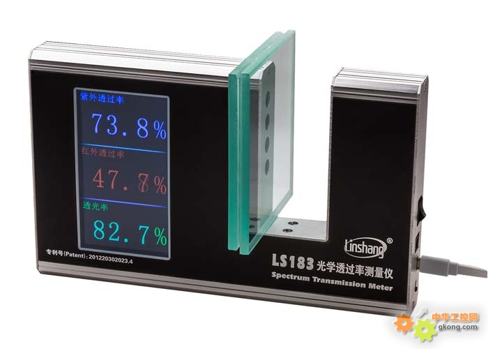

LS183¹âѧ͸¹ýÂʲâÁ¿ÒÇ
ʹÓÃ˵Ã÷Êé V1
Ò»£º¸ÅÊö
LS183²âÊÔÔ­ÀíÊDzÉÓÃ×ÏÍâ¹âÔ´£¬ºìÍâ¹âÔ´ºÍ¿É¼û¹âÔ´ÕÕÉä±»²â͸Ã÷ÎïÖÊ£¬¸ÐÓ¦Æ÷·Ö±ð̽²âÈýÖÖ¹âÔ´µÄÈëÉä¹âÇ¿ºÍ͸¹ý±»²â͸Ã÷ÎïÖʺóµÄ¹âÇ¿£¬Í¸¹ý¹âÇ¿ÓëÈëÉä¹âÇ¿µÄ±ÈÖµ¼´ÎªÍ¸¹ýÂÊ£¬ÓðٷÖÊý±íʾ¡£
LS183רҵÓÃÓÚ²£Á§£¬¶ÆÄ¤²ÄÁÏ£¬Óлú²ÄÁÏ£¬Í¿ÁÏ£¬Ì«ÑôĤµÈ͸¹âÎïÖʵĹâѧ͸¹ýÂʲâÊÔ¡£ÊÊÓÃÓÚµ¥²ã²£Á§£¬¼Ð²ã²£Á§£¨Öпղ£Á§£©£¬ÌùĤ²£Á§£¬PMMA²ÄÁÏ£¬£Ð£Ã²ÄÁϵȵĹâѧÐÔÄܲâÊÔ¡£

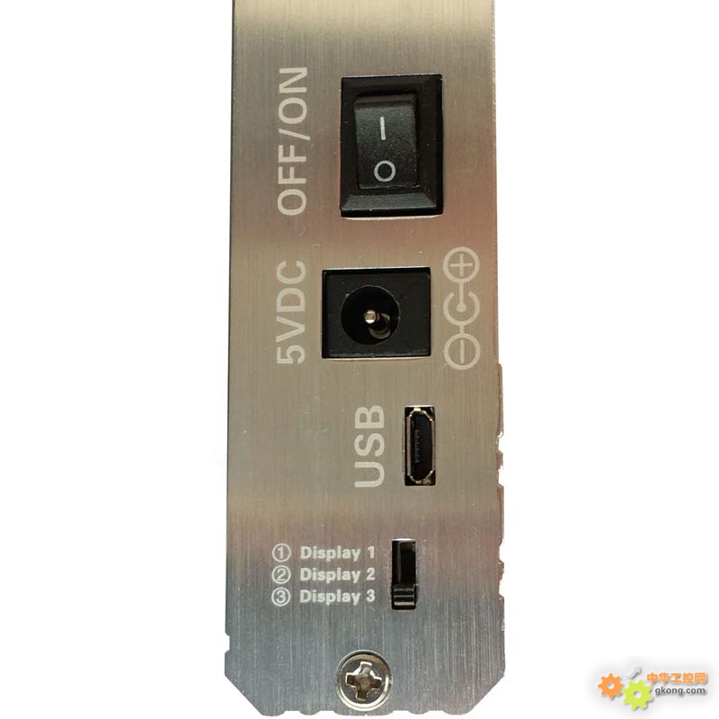

     ÓÒͼΪÒÇÆ÷µÄ²à±ß´ò±êÎÄ×Ö¡£
?    “OFF/ON” ΪÒÇÆ÷¿ª¹Ø
?    “5VDC” ΪAC/DCµçÔ´²å¿Ú
?    “USB” Ϊһ¸öMicro USB×ù£¬·½±ãÒÆ¶¯µçÔ´¸øÒÇÆ÷¹©µç
?    “Display1 ,Display2,Display3” Ϊһ¸ö²¦Â뿪¹Ø£¬²¦¶¯¿ª¹Ø¿ÉÒÔÑ¡ÔñÈýÖÖ²»Í¬µÄÏÔʾ·½Ê½£¨ÖÐÎÄ£¬Ó¢ÎĺÍͼÐΣ©

LS183¹âѧ͸¹ýÂʲâÁ¿ÒÇÓÃÓÚ²âÊÔ¸÷ÖÖ͸¹âÎïÖʶÔÓÚ×ÏÍâÏߣ¬ºìÍâÏߺͿɼû¹âµÄ͸¹ýÂÊ¡£²âÁ¿²½ÖèÈçÏ£º

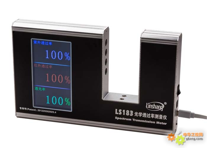

1£º²åÉϵçÔ´£¬´ò¿ª²âÊÔÒǵĵçÔ´¿ª¹Ø¡£²âÊÔ²ÛÄÚΪ¿Õ£¬ÒÇÆ÷Ê×ÏȽøÐÐ×Ô²âÊÔºÍ×ÔУ׼£¬×ÔУ׼Íê³ÉÒÔºó£¬×ÏÍâ͸¹ýÂÊ£¬ºìÍâ͸¹ýÂÊ£¬Í¸¹âÂʶ¼ÏÔʾΪ100%£¬±íʾÎÞ±»²âÎïʱµÄ͸¹ýÂÊΪ100%¡£
2£º½«±»²âÊÔÎï·ÅÈë²âÊÔ²ÛÄÚ¡£LCDÉÏ·Ö±ðÏÔʾ±»²âÎï¶Ô×ÏÍâÏߣ¬ºìÍâÏߺͿɼû¹âµÄ͸¹ýÂÊ¡£
