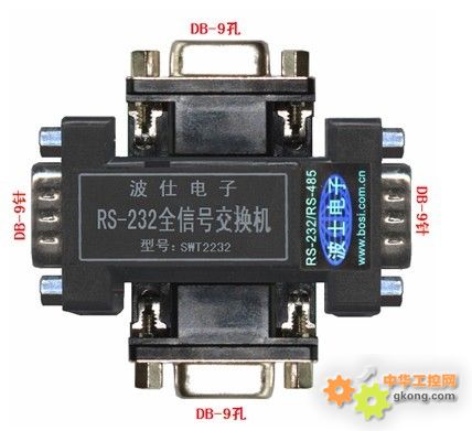

一 用途
无源RS-232全信号2×2口交换器(型号SWT2232)用于2路RS-232上位机与2路RS-232下位机之间的交换连接,可以将2路RS-232总线进行组网。SWT2232可以实现2路RS-232同时对2路RS-232的通信,而且带全部RS-232信号又无需供电!当然SWT2232也可以作为RS-232一对二的扩展器用于两个RS-232设备共同接到一个计算机的通信连接,或者作为RS-232二对一的共享器用于两个计算机共同控制一个RS-232设备的通信连接。
二 安装及性能
       SWT2232有2个DB-9孔的上位机RS-232口和2个DB-9针的下位机RS-232口,并且不分方向,RS-232口也不分地址。SWT2232无需供电。SWT2232支持最高通信速率保证115.2Kbps以上。由于SWT2232特有波仕零延时智能收发转换技术,所以确保适合所有RS-232通信软件。波仕独有的智能抑制技术还保证2个上位机之间不会相互通信,从而避免通信混乱!
在RS-232通信中使用SWT2232的好处是,当每边的2个RS-232口中有一个RS-232出现故障时,剩下的正常RS-232口仍然可以与另外一边的RS-232口通信。使用SWT2232组网后,保证某一个节点损坏后不影响其它节点的正常通信,无论是上位机一边还是下位机一边!
    SWT2232还可以用作RS-232二对一共享器,但是不区分地址,也没有信号发送次序的判断,所以在使用时2个上位机不要同时发送。SWT2232的2个DB-9孔RS-232口功能是完全一样的;SWT2232的2个DB-9针RS-232口功能是完全一样的。
SWT2232的各个RS-232口都可以外接波仕的RS-232光电隔离器、RS-232/RS-485转换器。
三  外形图
四  引脚分配
SWT2232的DB-9针RS-232口与计算机的DB-9针RS-232口的引脚分配是完全一样的,具有RS-232的全部信号。SWT2232的DB-9孔RS-232口可以直接插计算机的DB-9针RS-232口,所以全部信号都是一一对应的。附:PC机RS-232串行口的DB-9针连接器引脚分配如下:
