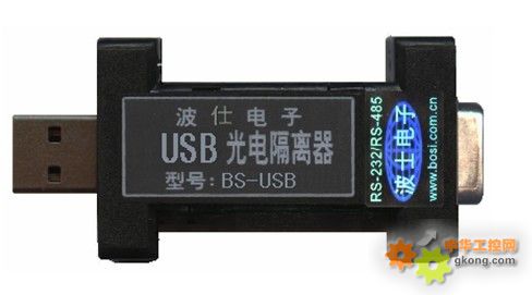

ÐÔÄÜÌØµã
2013¿î²¨ÊËUSB¹âµç¸ôÀëÆ÷±ü³Ð²¨ÊËת»»Æ÷µÄÒ»¹áÌØÉ«£¬¾ßÓг¬Ð¡Ð͵ÄרÀûÍâÐΡ¢Ö§³ÖUSB2.0È«ËÙ£¨12M£©¡¢¸ôÀë2500Vµçѹ¡¢ÎÞÐëÍâ½ÓµçÔ´¡¢ÎÞÐëÇý¶¯³ÌÐò¡£ÓÉÓÚUSBÐźŵÄʱÐò¡¢·ùÖµ¡¢·½Ïò¡¢ËÙÂÊ¡¢¹æÔ¼¶¼¼°Æä¸´ÔÓ£¬ËùÒÔʵÏÖUSBÐźŵĹâµç¸ôÀëÒ²ÊǷdz£¸´Ôӵļ¼Êõ£¬Õâ»ù±¾ÉÏ´ú±íÁ˹âµç¸ôÀëÁìÓòµÄ×î¸ßË®×¼¡£²¨Ê˵ç×Ó¾­¹ý¶àÄêµÄDZÐÄÑо¿£¬ÖÕÓÚ¿ª·¢³öÕâÒ»¾ßÓйú¼ÊÁìÏÈË®×¼µÄ²úÆ·£¬²¢ÇÒÒѾ­»ñµÃרÀû¡£×¨ÀûºÅ: ZL02284234.1¡¢200630307752.רÀû²úÆ·,½÷·À¼Ùð!Ïà¹Ø¼¼ÊõÎÄÕ¼û¡¶µç×Ó¼¼ÊõÓ¦Óá·ÔÓÖ¾2007ÄêµÚ8ÆÚ¡¶USB½Ó¿ÚµÄ¼¸ÖÖ¸ôÀë·½°¸¡·¡£
BS-USB
²¨ÊËUSB¹âµç¸ôÀëÆ÷
 1¿Ú¡¢USBÈ«ËÙ
ÎÞÐ蹩µç¡¢ÎÞÐèÇý¶¯³ÌÐò
BS-USB4
²¨ÊËUSB¹âµç¸ôÀëÆ÷
4¿Ú¡¢USBÈ«Ëٺ͵ÍËÙ

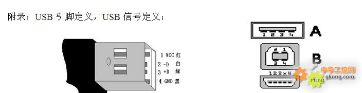

 Ó²¼þ°²×°
²¨ÊËUSB¹âµç¸ôÀëÆ÷µÄʹÓ÷dz£¼òµ¥£¬Ò»Í·ÎªUSB²åÍ·£¬ÁíÍâһͷΪ¸ôÀëµÄUSB²å×ù¡£
ÈçͼBS-USB²úÆ·µÄ×ó²àΪAÐͲåÍ·£¬½Ó¼ÆËã»úµÄUSB²å×ù¡£BS-USB²úÆ·µÄÓÒ²àΪAÐͲå×ù£¬ÓÃÓÚÍâ½ÓUSBÉ豸£¨±ÈÈçUÅÌ¡¢USB/RS-232ת»»Æ÷£©µÄ²åÍ·¡£Ò²¾ÍÊÇ˵£¬µ±BS-USB²úÆ·Íâ½Ó¼ÆËã»úµÄUSB¿Úʱ£¬BS-USBµÄ²å×ù¾ÍÏ൱ÓÚÊÇÒѾ­¸ôÀëµÄUSB¿Ú¡£ÓÉÓÚBS-USB×Ô´ø¸ôÀëDC/DC²¢ÇÒ×ÔºÄÒ»¶¨¹¦ÂÊ£¬ËùÒÔ¶ÔÍâÇý¶¯ÄÜÁ¦ÂÔСÓÚÔ­¼ÆËã»úUSB¿ÚµÄÇý¶¯ÄÜÁ¦¡£½¨ÒéUSBÉ豸ÓëBS-USBÁ¬ÔÚÒ»Æð½øÐÐÈȲå°Î¡£1¿ÚµÄBS-USB²»Ö§³ÖµÍËÙUSBÉ豸£¨1.5M£©£¬Ä¿Ç°Ö»ÓÐUSBÊó±êºÍ¼üÅÌÊǵÍËٵġ£ÒªÇóÖ§³ÖµÍËÙUSBÉ豸ÒÔ¼°½Ó¶à¸öUSBÉ豸µÄÓû§ÇëÑ¡ÓÃBS-USB4ÐÍUSB¸ôÀëHUB¡£BS-USBÌØ±ðÊʺϾßÓÐUSB¿ÚµÄÒ½ÁÆÒÇÆ÷¡¢¸ßµçѹÊý¾Ý²É¼¯É豸µÈ¡£
ÒòΪBS-USBµÄʹÓÃÊDz»ÐèÒªÇý¶¯³ÌÐòµÄ¡£BS-USB½ö½öÊÇÒ»¸ö͸Ã÷µÄÎïÀí¸ôÀ룬Óë¼ÆËã»ú²Ù×÷ϵͳÎ޹ء£×ÔÈ»£¬BS-USBÖ§³Ö¸÷ÖÖ²Ù×÷ϵͳ£¬Windows 7/Vista/XP/2000/meµÈ¶¼¿ÉÒÔ¡£
¸½Â¼£ºUSBÒý½Å¶¨Ò壬USBÐźŶ¨Ò壺
