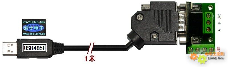

一、用途
     波仕2013新款USB/串口转换器(型号:USB485L)用于将一个USB口转换成为RS-232、RS-485(半双工)或者RS-422口(全双工)。串口采用专利的工业设计45°插头接口,接线端子上带LED灯,工业级-40~+80℃工作温度范围。
USB485L是世界上最小的USB与RS-232/485/422转换器!
二、安装及卸载
DB-9针端的引脚分配如下(配有接线端子):
   1
2
3
4
  5
  6
   7
   8
   9
RS-232
 RXD
 TXD
GND
RS-485
  A
GND
   B
 RS-422
  T+
GND
   R+
   R-
   T-
如果取下接线端子,则DB-9针的RS-232引脚分配完全同计算机的RS-232串口。
USB485L内置600W抗雷击浪涌保护器。串口的最高通信速率为460.8Kbps,最远传输距离可达1200米(RS-485/422,9600bps时)。
USB485L包含有一根1米长的USB固定连接电缆和驱动软件(一张光盘)。
按照以下步骤安装USB485转换器驱动软件。启动计算机、确信计算机的USB口工作正常。直接运行对应Windows各版本的SETUP驱动安装软件。或者:
1.将USB485的USB电缆插到计算机的USB口、计算机会自动检测到USB1485并且显示“Find New Hardware”,按“Next”继续。
2.将USB485的配套光盘插入计算机的光驱,按“Search for the best driver for your device”,选中“Specify a location”并且选正确路径。
3.Windows 将找到 (SER9PL.INF) 并且显示 USB to Serial  Cable。 按“Next” 继续。
4.Windows又显示“发现新硬件”,按“Next”继续。
5.Windows安装完毕所有驱动软件后,按“Finish”结束。
       用户可以查看“控制面板”的“系统\设备管理器\端口”,就会发现自动分配给USB485一个新的COM口号码。记住这个COM口号码。
三、性能特点
                ——特有专利的工业设计45°接口外形!
——直接外插USB口,无须外接电源!
——配RS-232/RS-485/RS-422接线端子!
                ——自动识别串口号,当作新的COM口!
                ——工业级工作温度范围-40~+80℃!
                ——驱动软件完全同波仕USB232转换器。
